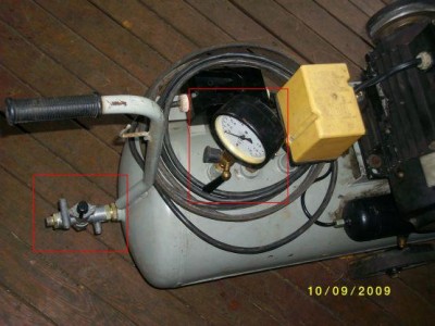

Mam sprê¿arkê i jest w niej zepsuty reduktor powietrza, tzn. po pod³±czeniu manometr stoi w miejscu. Zepsuta jest tak¿e koñcówka (kranik) do której przypina³o siê w±¿ z pistoletem(ca³y czas wypuszcza powietrze).
(Zepsute elementy zaznaczy³em na czerwono)...

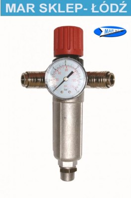

Chcê teraz kupiæ nowy reduktor powietrza z manometrem i szybkoz³±czkami (za³±czam zdjêcie)i tam przypi±æ pistolet, a oryginalne wyj¶cie na pistolet za¶lepiæ.
Pytanie czy mogê tak zrobiæ, je¶li oryginalnie by³ tylko reduktor z manometrem, a wyj¶cie na pistolet by³o z przodu butli jak na zdjêciu?
reduktor
Plik ¶ci±gniêto 24 raz(y) 30.59 KB
zepsute elementy na czerwono
Plik ¶ci±gniêto 27 raz(y) 49.37 KB

Mo¿esz smia³o zamontowaæ ten nowy reduktor
