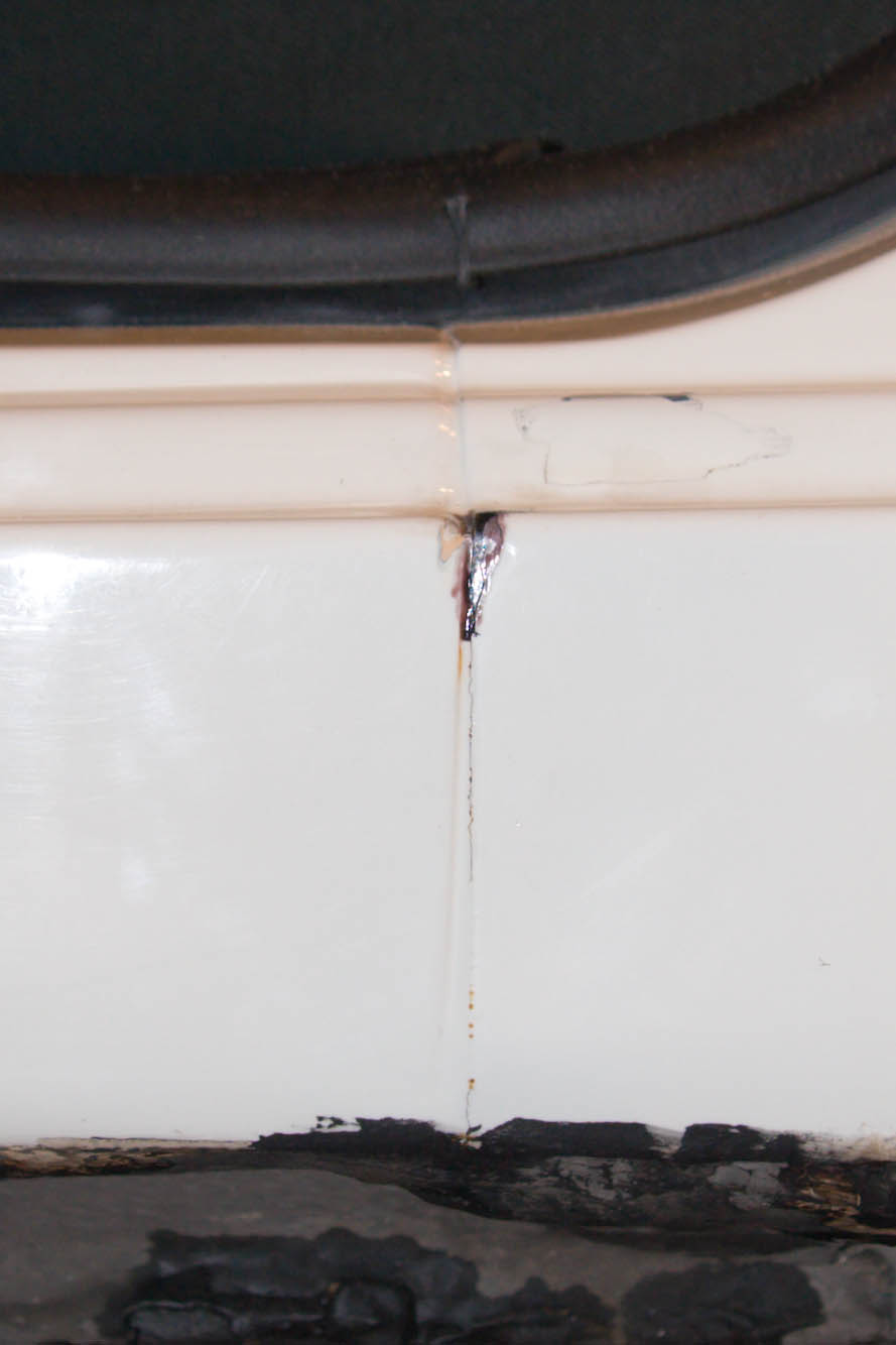

Podepnê siê pod w±tek. Mia³em listwy na progach pod zdjêciu celem konserwacji progi zosta³y pomalowane. Po jakim¶ czasie w miejscu ³±czenia progu z b³otnikiem lakier mi spêka³ i w miejscach spêkania pojawi³a siê rdza (bardzo ma³e i cienkie ogniska). Wiem ¿e to idzie od wewn±trz i ju¿ szukam porz±dnego warsztatu od zabezpieczeñ natomiast ten spêkany lakier chcia³bym za³atwiæ samemu. Na pocz±tek chcia³bym wyd³ubaæ pastê uszczelniaj±c± na ³±czeniu, potem wyczy¶ciæ wzd³u¿ ³±czenia i tu mam pytanie. Czy jechaæ rêcznie papierem tak jak to polecano czy mogê pos³u¿yæ siê dremelem z ma³ym okr±g³ym druciakiem (cienkie druciki)? Nie chcia³bym zniszczyæ ocynku je¶li jeszcze jest.
Zak³adaj±c ¿e wyczyszczê do blachy ocynkowanej to czy w przypadku ocynku stosuje siê równie¿ podk³ady reaktywne? I na koniec jak± masê uszczelniaj±c± polecacie na to miejsce ³±czenia blach i jak j± pomalowaæ (jaki podk³ad?) - lakier jest zwyk³y tj. akryl nie metalik i czy do lakieru siê co¶ dodaje ¿eby nie spêka³. Móg³bym oddaæ do reklamacji, ale nie uffam ju¿ temu partaczowi co to robi³...

Za³±czam fotkê ¿eby lepiej by³o widaæ o co mi chodzi.
Od¿a³ujê te pare stów... a tylko wiedziony naukow± ciekawo¶ci± :-) wyd³uba³em kawa³ek uszczelnienia chc±c zobaczyæ jakie postêpy robi rdza. Wygl±d mi na to ¿e metal jest wszêdzie ca³y, zero jaki¶ w¿erów itp. Dla próby da³em trochê brunoxa i szczernia³o, zatem trochê nalotu rdzy jednak jest.
Jak siê takie co¶ powinno leczyæ (tam nie ma jaki¶ w¿erów). Czy je¶li spêkanie nie jest na ca³ej d³ugo¶ci ³±czenia to trzeba wyd³ubywaæ ca³o¶æ? Tam pod spodem jest gruba warstwa izolacji. To te¿ trzeba wyd³bywaæ czy wystarczy tylko oczy¶ciæ to co jest widoczne?
Po wyd³ubaniu i oczyszczeniu obu krawêdzi (progu i b³otnika), po zadaniu podk³adów (wash i zwyk³y) czy past± poliuretanow± wype³nia siê tylko rowek czy mo¿na wej¶æ na zak³adkê na obie czê¶ci blachy. Jak siê to powinno naprawiaæ zak³adaj±æ ¿e oczyszczam tak na 1cm go³ej blachy z ka¿dej strony ³±czenia?
