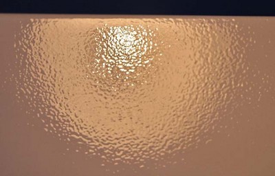

Farba Polren dwuskladnikowa, dysza 1.7 HVLP , rozcienczenie 15%, ciesnienie 3 bar na reduktorze za filtrem, waz 10mm. Wyszla mi straszna skorka pomaranczy mimo ze probowalem mocniej rozpylac mniejsze ilosci farby. W dodatku pojawiaja sie kraterki - czy sa to drobinki w powietrzu ktoe przylepily sie do podloza?
Pierwsze ale zle ustawienie pistoletu

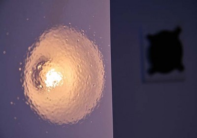

Drugie zdjecie przedstawia lepsze ustawienie pistoletu ale liczne kraterki.

Te dziurki, oczka to najprawdopodobniej wina wody/oleju w podawanym powietrzu.
Morka/baran wygl±da na bardzo du¿±. Moim zdaniem w takim przypadku lepiej by³o by robi.æ natryski próbne i próbowaæ ro¿nych porcji rozcieñczalnika - tak, ¿eby to mia³o sens.
Bo na 1 zdjêciu wygl±da na takiego barana, ¿e chyba nawet farba nie jest g³adka tylko ma strukturê - jest chropowata :shock:

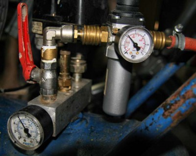

Sprezarka jest do remontu - niestety nie moja wiec niewiele moge tu na razie zrobic. Mam taki filterek jak na zalaczonym obrazku (druga polowka lezy odlaczona). Moze dac osuszacz (elektryczny)? A gdybym dal filterek przed pistoletem? Pomoze cos czy raczej szkoda kasy?
Farba jest ladna, leje sie jak woda. Rozcienczylem jak producent nakazal. Niektorzy daja nawet 50% ale to chyba za duzo.

U mnie odwadnaicz pod pistoletem pomóg³ w zlikwidowaniu oczek na bezbarwnym - ja spuszczam syf po ka¿dej warstwie w przerwie na odparowanie. Piszesz, ¿e próbowa³e¶ mniejsz± ilo¶ci± materialu i na wiêkszym ci¶nieniu. Ja ci¶nienie zostawi³ bym w spokoju a próbowa³ podac wiêcej materia³u - ¿eby bardziej siê "rozla³o" , ale tzreba bêdzie uwa¿aæ na zacieki. :blee:

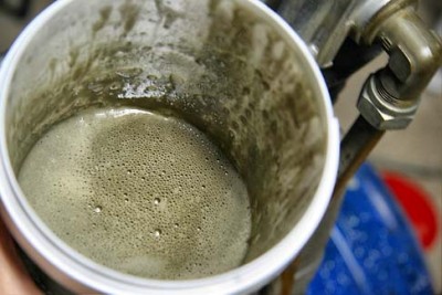

A oto i on glowny winowajca. Zamiast 2ml w butle idzie szklanka oleju na godzine. Szczelnosci nie ma zadnej.

Ryba
Wys³any: 2009-09-02, 06:46
Posty: 430
Sk±d: Radomsko
Kup odwadniacz pod pistolet i spuszczaj syf po ka¿dej na³ozonej warstwie - i tak musisz czekaæ na odparowanie. Jak masz du¿e elementy to nawet w po³owie malowania. Odwadniacz jest prze¼roczysty to na bie¿±co mo¿esz kontrolowaæ poziom syfu.
