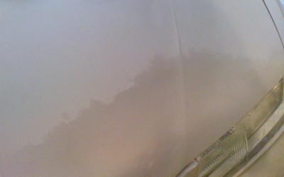

Mialem slady korozji na masce.
Wyczyscilem to co sie dalo, pozniej odrdzewiacz BRUNOX, na to szpachla, podklad, lakier i klar na koniec.
Po malowaniu wygladalo bardzo dobrze, kolor sie nie roznil.
Zaczalem polerowanie - najpierw papier 2000, pozniej pasta i wyszlo takie cos jak na zdjeciu.
Kolor rozni sie i to bardzo. Lakierowalem tez fragment blotnika i takiej roznicy nie widac.
Co zrobilem zle?
Z gory dziekuje za pomoc.

Co zrobilem zle?
dopolerowa³e¶ siê do bazy.

z tego co widaæ to kolor nie dobrany

W takim razie dlaczego przed polerowaniem roznicy nie bylo widac poza tym ze malowane bylo matowe?
bo by³o wycieniowane,a teraz jest baza z lakierem na ostro. musisz zrobiæ zaprawkê na wiêkszej powierzchni i dalej zajechaæ bezbarwnym. to co masz teraz to tylko w lakier. poza tym ,na tym srebrnym mog³a ci wyj¶æ otoczka ,która ma inny odcieñ. wycieniowaæ taki kolor, trzeba mieæ trochê wprawy.

przed polerowaniem nie by³o widaæ ró¿nicy bo by³ mat tak jak piszesz dopiero pu¿niej dosta³ po³ysku po polerowaniu.
A mozesz mniej / wiecej opisac jak to sie robi?
Wys³any: 2009-08-30, 11:01
Wycieniowaæ na wiêkszej powierzchni a lakier na ca³± maskê .
