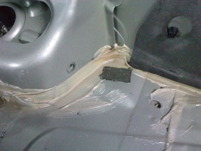

Wys³any: 2009-08-28, 15:51   Pomarañczowa pasta na spawy
Jak w tytule potrzebujê pastê na spawy w kolorze ,,bladej,, pomarañczy. Jaka firma/firmy to produkuje oraz gdzie tak± mo¿na kupiæ.

mo¿e bia³a poliuretanowa da siê zabarwiæ???
Wys³any: 2009-08-28, 18:33
Dobry pomys³ :spoko: mam chyba resztkê bia³ej jutro przeprowadzê próbê np. z czerwon± baz±.

Z czerwona pojdzie Ci w rozowy, sprobuj z jakims jasnym brazem :spoko:
Taka mase poliuretanowa produkuje Teroson i U-Pol.Musisz pogrzebac w necie.

Ja bym doda³ ciemnego br±zowego w ma³ej ilo¶ci.
Wys³any: 2009-08-29, 12:36
No tak z czerwonym wysz³o ró¿owe ^^ w poniedzia³ek spróbuje z br±zem.

taka mase sprzedaje innotec w wersji ms jest to masa natryskowa dajaca oddworzyc orginalne slady po masach fabrycznych przy zastosowniu odpowiednich pistoletów natryskowych polecam stosuje od dawna

masa da ma kolor lekko zó³ty (powiedzmy brzoskwiniowy :) :) :) :) :) )

tez uzywam tej masy,ale raczej w formie natryskowej,gdyz na pedzel moim zdanem za zadka ;)
http://www.innotec-partner.pl/index.php?pid=100 - masa uszczelniajaco-klejaca innotec

To ty³ Nissana Primery P12 masa jest nak³adana jak by pêdzlem maszynowo to by wygl±da³o inaczej.
