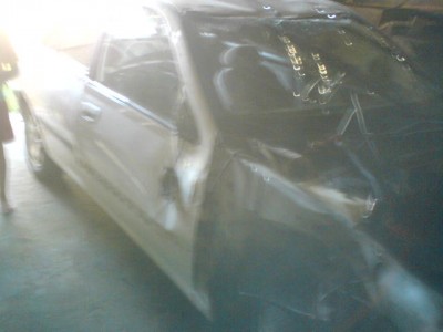

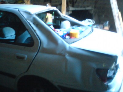

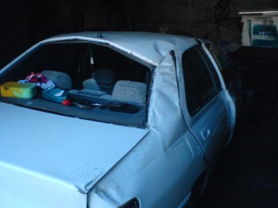

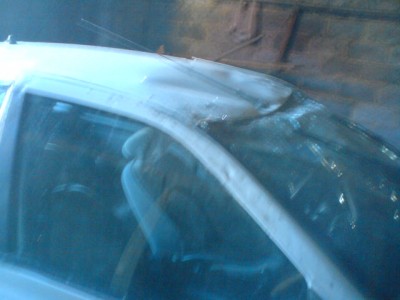

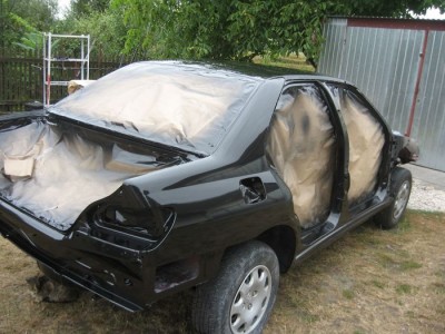

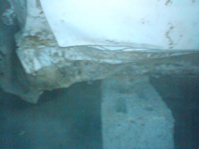

Peugeot 3 miesi±ce temu by³ ca³y malowany na bia³o niestety nieszczê¶liwy wypadek i.... Ca³y proces naprawy blacharskiej nie zosta³ sfotografowany dla mojego dobra:) Do pomalowania zosta³ tylko ¶ciana grodziowa i ¶rodek(wiem ze to na opak ale... Baza ivat lakier u-pol 2:1 pistol evo-t:)

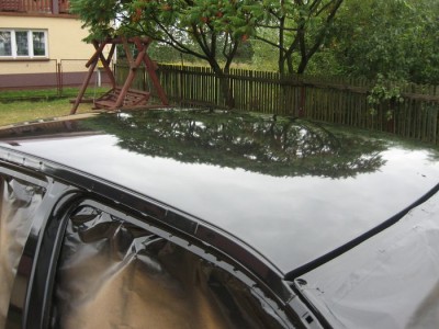

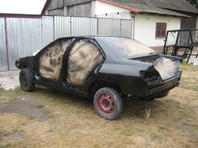

Dawid1989
Wys³any: 2009-08-23, 13:20   next
Posty: 324
Sk±d: okolice Mielca
next
Plik ¶ci±gniêto 207 raz(y) 82.68 KB
Plik ¶ci±gniêto 226 raz(y) 87.98 KB
Plik ¶ci±gniêto 245 raz(y) 89.21 KB
Wys³any: 2009-08-23, 13:39
Sk±d: ko³obrzeg
to znaczy siê ¿e by³ zrobiony po tym dachu ,a teraz go przelakierowa³e¶ na czarny kolor. ten dach by³ wymieniany?
Wys³any: 2009-08-23, 13:56
te¿ sie chcia³em pytaæ o dach -jaki proces wymiana?
Dawid1989
Wys³any: 2009-08-23, 14:24
Posty: 324
No wiec tak.Dach zosta³ wstawiony wraz z tylnymi b³otnikami .trochê to pod górkê ale osobi¶cie wole wstawiaæ nowe elementy ni¿ bawiæ siê z nak³adaniem po³aci szpachli :/ (mam taki podstawowy problem,nie mam p³yty tylko takie niewielkie ramie w³asnnej roboty,wiec staram sie wstawiæ nowe elementy ) oczywi¶cie kawa³ek progu te¿ zosta³ wstawiony.Przód praktycznie nie tkniêty. tylko drobne korekty.dodam fotki jak ju¿ bedzie ca³y z³o¿ony,lecz to nie bêdzie prêdko.

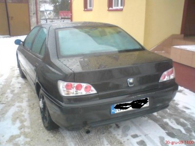

Wys³any: 2010-01-01, 11:59
Posty: 324

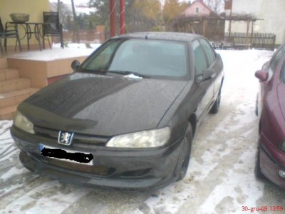

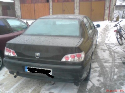

He przegl±da³em fotorelacje i przypomnia³em sobie o peugeocie ;) Foty nie ciekawe bo pogoda kiczowata.Auto wymaga polerki(trochê za du¿y baran) :roll:
Plik ¶ci±gniêto 103 raz(y) 43.41 KB
Plik ¶ci±gniêto 89 raz(y) 42.59 KB
Plik ¶ci±gniêto 125 raz(y) 44.39 KB

extra robotê zrobi³e¶ :spoko: a ja siê martwie swoim probe mam praktycznie tylko progi do wymiany,b³otniki i drzwi no i ca³o¶æ prysn±æ :D
