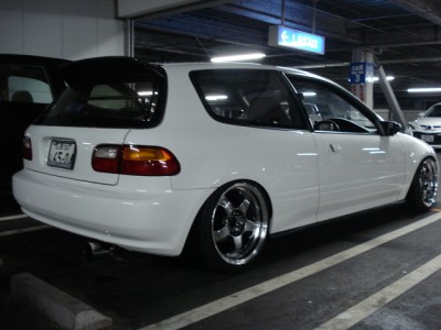

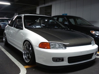

Interesuje mnie taki efekt koñcowy :cool:
Plik ¶ci±gniêto 392 raz(y) 136.6 KB
Plik ¶ci±gniêto 565 raz(y) 136 KB
Wys³any: 2009-08-21, 07:24
Taki efekt uzyskasz nawet maluj±c akrylem,chodzi tylko o trwa³o¶æ po³ysku,któr± zapewni Ci lakier bezbarwny dany na bazê.Jednowarstwówka do¶æ szybko utraci swój ³adny wygl±d,i bêdziesz zmuszony j± polerowaæ,a to te¿ ma swoje granice.
