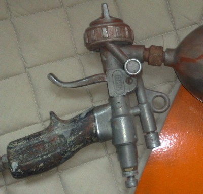

Cze wiem ze odgrzewam temat ale mam pytanko. Mam do pomalowania akrylem ,a nigdy tego nie robi³em, element. Pytanie brzmi czy ten pistolet na fotografii nadaje siê czy mam se nowy kopic do tej roboty a ten siê nadaje do malowania konstrukcji mini±

Nooooo to jest prawdziwy gan z tradycj±. TERAZ POLSKA ^^ Maluj ... kiedy¶ pó³ Polski go u¿ywa³o w lakierniach.

powarznie pytam bo nawet nie wiem jak± dysze ma ten artefakt

Kolego kup sobie cos innego . To sie nadaje tak jak napisales i pochladnia duze ilosci materialu ktory i tak zamiast wylewac rozbryzguje na wszytkie strony . Jak chcesz malowac jeden raz lub od czasu do czasu to polecam speedwaya HVLP z dysza 1.3 mam go i mi smiga w miare . Lakieruje od czasu do czasu. Jezeli masz niewydajny kompresor mzoesz sobie kupic speedwaya 1.3 RP z bordowym korpusem lub sico bronze RP 1.3 lub 1.4 . Jezeli chcesz malowac zawodowo to kup jakas airgunse starevo a najlepiej SATA. ale jak do amotorki to jak napisalem . Powodzenia zycze :spoko:

Spokojnie mozesz "malowac"..tysiace 126p czy 125p razilo po oczach blaskiem renowacji rozpuszczanej benzyna na niedzielnych gieldach , a lakierownych wlasnie tym pistolem jeszcze sobotniego wieczoru.. :cool: ^^

kompresor to nie problem mam starego pomet a50 to cos jak airpol n50 tylko z 1976 ale robote ma³y remont dosta³ jestem chobbist± wiêc powietrze nie stanowi k³opotu potsza mi pistolet dobry ale nie drogi jakosc (dobra nie rewelacyjna nie maluje codzienie ) malowania ma³e rzurzycie materia³u a powietrszem siê nie stresuje

Kolego do akrylu ,poliuretanu ,podk³adu itp. mozesz wzi±¶æ ten pistolet :tak: ,tylko proponuje zakupiæ do niego zestaw naprawczy i go wymieniæ :tak: Ten pistolet po tzw."renowacji" prze¿yje kilka (jak nie wiecej) taywanów. Osobi¶cie mam w swojej "kolekcji" taki pistolet CHS-11 :tak: -pami±tka ;) ,poniewa¿ to pierwszy pistolet jaki "mia³em w rêku" :tak: dosta³em go od ojca ,tak¿e rozumiesz ;) Pozdrawiam! :spoko:
ps. Ostatnio przed wakacjami to nawet nim polakierowa³em akrylem maske i zderzak w Matizie :rotfl: (szkoda mi go ¿e tak ci±gle "le¿y sobie" na pó³ce") :rotfl:

Ja ³adnych kilka lat ¶miga³em na 2 Kar³owiczach. Z tym, ¿e dolnozbiornikowych i mi³o wspominam te lata.
Ale by³y to same pocz±tki lat 90-tych wiêc wiesz.... Od tamtej pory technologia posz³a ostro do przodu, a rodzime firmy jak wszystkie... Powiedzmy, ¿e nie nad±¿aj±....
Kup nowego guna i bêdziesz zadowolony. Jak nie chcesz, czy te¿ nie jeste¶ w stanie wydawaæ ponad tysi±ca, to jedyn± alternatyw± jest Air Gunsa za oko³o 420z³. S± jeszcze tañsze, ale ja bym je....
Nikt kto ma tak± Gunsê na ni± nie narzeka. Tym bardziej i zapewne dla tego, ¿e z lekka podpisuje siê pod ni± bardzo mocna firma produkuj±ca bardzo dobre pistolety: IWATA.
A 420z³ z przesy³k±, to nie jest a¿ taki kosmiczny wydatek, a warto. Przynajmniej w porównaniu do tego ju¿ z lekka leciwego CHS-a.

bryndal napisa³/a:
Kolego odpusc zabawe tym gunem z akrylami :D
tak sie sk³ada, ze w tamtym tyg musia³em dok³adnie czyms takim rozlac podk³ad(dobrze, ze to podk³ad), bo mój "Speed" umar³ ^^ , i nigdy wiêcej takich eksperymentów..
Nie wiem, czy to tylko ten egzemplarz mia³ t± wade, czy juz po prostu jego czas min±³, a mianowicie praktycznie brak regulacji szerokosci strumienia, osobiscie odradzam jakiekolwiek manewry na tym wynalazku ;P

Giezet napisa³/a:
Kolego odpusc zabawe tym gunem z akrylami ... mianowicie praktycznie brak regulacji szerokosci strumienia
Dobra³e¶ sobie po prostu nie prawid³owy model ^^
Ten bez regulacji zaworem obrotowym to CHS 18 i tylko on nie ma regulacji szeroko¶ci strumienia pokrêt³em w typoszeregu CHS. W czasach gdy cofa³ siê lodowiec, a ludzie malowali ju¿ designerskie obrazy na ¶cianach jaskiñ ... szeroko¶æ strumienia ustawia³o siê przez obrócenie g³owicy pistoletu pod k±tem. W nachyleniu 45 st. strumieñ jest najwê¿szy.
Taki to patent ^^

Projekter - znów mi chcia³es pocisnaæ :D , ale ten sprzet mia³ regulacje szerokosci strumienia (pokrêt³o boczne, pod ujsciem materia³u z kubka - tak jak na zdjeciu na samej górze), do tego - fakt - manewrowa³em chwile g³owic±, zeby ustawic idealnie w pionie strumieñ, ale i tak nie by³o miot³y.. ^^
"Kar³owicza" pozyczy³em od kuzyna, który bieli³ nim Syrenke, i Ursusa blisko 20 lat wstecz, cudów od niego nie wymaga³em, ale tez nie s±dzi³em, ze nie da sie go juz ustawic..
Nie by³a to moja wina by³a, ze nie potrafi³em go ustawic- moze sprzet juz za bardzo wys³uzony, ale zawsze to jakis trening na polskim gunie:D

To musia³e¶ kolego Giezet "trafiæ" na "zaniedbanego i zajechanego trupa" :tak: skoro nie mog³e¶ wyregulowaæ szeroko¶ci strumienia natrysku :tak: W tych pistoletach CHS (oprócz "modelu" wymienionego przez kolege Projekter ,masz wszystkie 3 regulacje :tak: Taki pistolet w dobrym stanie technicznym ,po remoncie lub nowy, bez problemu mo¿e byæ stosowany do nak³adania akryli ,poliuretanów itd. a nawet "materia³ów na bazie wody" (przez zastosowane materia³y z jakich jest wykonany). Jest (i by³) nawet do¶æ ¿ywotny i odporny na "g³upi± eksploatacje". Normalnie eksploatowany jest w stanie "prze¿yæ" kilka taywañskich sreyueyów srico itp. wynalazków w których to w pierwszej kolejno¶ci "padaj±" gumowe uszczelki a nastêpnie ulegaj± zu¿yciu iglice i dysze :tak: Sam na w³asnej skórze to do¶wiadczy³em jak kupi³em sobie "kopie wizualn± SataMiniJet" Kilka zaprawek z podk³adu na tzw. przecierki i ju¿ uszczelki powietrza lec± :rotfl: £±cznej "pracy" takiego "pistolecika-g...a" kilka godzin i ju¿ "usterka" która "kwalifikuje go tylko do "wymiany :nie: W taki sposób czekam ju¿ na "wymiane" w sklepie 4 egzemplarza :tak: I powa¿nie siê zastanawiam czy nie kupiæ jednak dla siebie takiego jakie mamy w pracy ,czyli normalnego czyt. orginalnego SataMiniJeta :tak: Przynajmniej nie bede siê denerwowa³ i "lata³" jak "g³upi" z reklamacj± do sklepu :tak: A oczekiwanie kilka tygodni na "wymiane" to tak¿e czas przez który jestem pozbawiony jednego z "narzêdzi pracy" :tak: Je¶li to "cacko" mo¿na tak nazwaæ :rotfl: Pozdrawiam! :spoko:

Ostatnio jak nim malowa³em to przyczepkê i to ramê. To nie poæwiczy³em malarz nie jestem zawodowy po prostu trafi³o mi siê parê robótek które se muszê zrobiæ dobrze ze to nie dla kogo¶ to czas nie goni ale malowaæ trzeæ i malowaæ bo co¶ nie posz³o morze z równowagi wytraciæ spróbuje tym ganem a jak co¶ to allegro mnie czeka. Tylko boje siê zlewek ¿e zacznie laæ :spoko:

@Robertlodz09 no to by³a wersja z wszystkimi trzema regulacjami, ogólnie gun dosc zaniedbany, swoje najlepsze prace mia³ juz zdecydowanie za soba.
Moze kiedys bedzie mi dane wytestowac takiego pe³nosprawnego "Kar³owicza" ;)

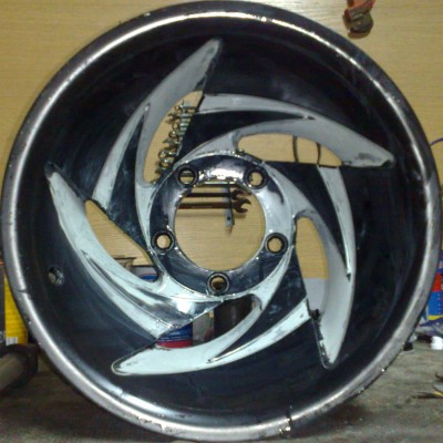

kupi³em pistolet
http://allegro.pl/najleps...1305576273.html
to element który maluje
felgi Na rzewn±cz czarny mat, tam gdzie podk³ad bia³e. tylko mat nie wyszed³ taki jak powinien nie wiem czym to idzie rozpucholem czy ten gun stary strasznie du¿o farby daje

Wys³any: 2010-11-12, 18:51
To co kupi³e¶ za te 99z³ to mog³e¶ spokojnie wzi±¶æ taki sam tylko mniej "podbajerzony" wizualnie za oko³o 50-55z³ :rotfl: (kolor korpusu niebieski). Zbyt d³ugo siê nim nie "nacieszysz" ,poniewa¿ "padnie" w pierwszej kolejno¶ci uszczelka od spustu powietrza :tak: I wtedy tylko wymiana na drugi "pistolet" w sklepie :tak: nie wiem tylko jak jest z tak± "wymian±" na Alleg....? :nie: Trzeba doliczyæ koszt wysy³ki do sprzedawcy ,ale jak "oni" do tego podchodz± tj. wymiany? Nie wiem :nie: Swój stary pistolet CHS to w pierwszej kolejno¶ci proponuje wzi±¶æ i "naprawiæ" poprzez wymianê kompletu uszczelek oraz zestawu naprawczego (g³owicy ,dyszy oraz iglicy) bedzie wtedy jak "nowy" :tak: Mo¿esz to kupiæ u producenta zamawiaj±c telefonicznie ,wy¶l± ci to za pobraniem na wskazany adres :tak: Koszt takiego "zestawu" w zale¿no¶ci od "Modelu" to oko³o 100z³ plus przesy³ka :tak: Musisz tylko podaæ jaki masz model tego CHS (11 ,12 czy 16) :tak: i jak± chcesz dysze 1.2 ,1.5 ,1.7 itd. W CHS16 masz jeszcze dysze 1.3 :tak:
Taka jest moja propozycja poniewa¿ nie wiem jaki jest "stan techniczny" tego pistoletu a to ma wp³yw na jako¶æ "pow³oki" i zu¿ycie materia³u :tak: Napisz tak¿e jakie "materia³y" nabywasz którymi zaczynasz swoj± "przygodê" z lakiernictwem :tak: Ich jako¶æ tak¿e ma wp³yw na jako¶æ pow³oki i ich zu¿ycie :tak: Je¶li mo¿esz to pode¶lij zdjecie tego CHS z "drugiej strony" lub zdjecie g³owicy wtedy zobaczymy jaki masz "model" :tak: Pozdrawiam! :spoko:

ak ale jedyny mia³ dysze 1.0 za mniej ni¿ 199pln wiec 99 pln na kilka felg mo¿e starczy albo wystarczy bo starczy to uwi±d poza tym jak pisa³em hobbista jestem pomaluje parê felg b³otnik i autko gotowe a ten stary to do podk³adu siê nadaje bo grubo leje :!:
