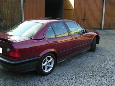

Wys³any: 2009-08-16, 11:17
Radze na zak³adkê .Przy³o¿yæ ,,nowy,, b³otnik do karoserii odrysowaæ w miejscu ³±czenia pozostawiæ zak³adkê na starym b³otniku tak 1-1,5cm a poni¿ej wszystko wyci±æ .Jak ja bym nie zak³ada³ ca³ego (choæ lepiej wyci±æ szybê i wstawiæ ca³y b³otnik) to ci±³ bym gdzie¶ w tym miejscu.

Wys³any: 2009-08-16, 12:55
Posty: 7
w³a¶nie zamierzam ci±æ w tym miejscu, tylko nie wiem czy na zak³adke [szybciej i wygodniej] , czy od czo³a [trudno z dopasowaniem elementów ale chyba lepszy efekt koñcowy]
