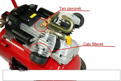

Mo¿e komu¶ siê przyda , moje wyliczenia ,oczywi¶cie zalecam przed pierwszym uruchomieniem podokrêcaæ wszystkie ¶ruby i nakrêtki

Tak butla spuszczona do 0 tak jak pisa³em wy¿ej jeszcze podpiête jakie¶ 13m wê¿a i redoktor-odwadniacz na ¶cianie , umnie chyba je¿eli dobrze pamiêtam dobija³o w okolicach 30paru sekund wiêc podobnie ( jutro sprawdze dok³adnie)
co do pompowania od 0 to wywal te filterki (odkrêæ od g³owic w ca³o¶ci) na próbê i zwróæ uwagê na ten zaworek przy trójniku który w pierwszej fazie pompowania przepuszcza powietrze
ps zdiêcie pogl±dowe chodzi o zaworek a ,nie ca³y kompresor

No w³a¶nie od pocz±tku zastanawia mnie ten zaworek, do czego w ogóle on s³u¿y?
Czas który podajesz mierzysz od samego w³±czenia kompresora czy dopiero od momentu jak zamknie siê zaworek?
bravo22
Wys³any: 2012-10-08, 18:54
scarab napisa³/a:
Witam ,czas mierze od w³±czenia kompresora który jest pusty a, je¶li chodzi o dobijanie to umnie w³±cza siê w okolicach 5bar i wy³ancza siê w okolicy 7,8bar i mój czas to oko³o 27sec ale to raczej bym nie porównywa³ bo to kiedy siê w³±czy i wy³±czy mo¿e byæ bardzo ró¿ne w naszych kompresorkach , a je¿eli chodzi o zaworek to nie zastanawia³em siê nad tym bo kompresor pracuje w przedziale oko³o 5 bar do 8bar wiêc i tak jest zamkniêty
Powodzenia z tym modelem
ps a je¿eli mja³bym liczyæ dobijanie to
2,8bar x50 = 140L
140:27sec=5,1l/sec
5,1x60sec=306l/min
wiêc czy liczymy od pustej czy na dobijaniu to i tak nasze kompresory ró¿ni± siê znacznie wydajno¶ci±
Fajnie gdyby jeszcze kto¶ zmierzy³ czas ³adowania na pustej butli
