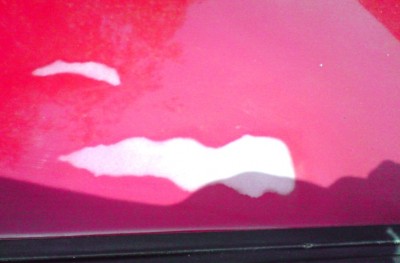

Ma taki problem samochód sta³ d³u¿szy czas na s³oñcu przykryty jak±¶ foli±, po zdjêciu foli okaza³o siê, ¿e na dachu na lakierze pojawi³y siê bia³e przebarwienia.
Czy da siê to jako¶ usun±æ, i czemu siê pojawi³y??

A jakie to jest w dotyku ?
Lakier bezbarwny uszkodzony, z³uszczony czo co¶ w tym stylu ?

W dotyku g³adkie, wygl±da jak by lakier bezbarwny odparzy³o albo co¶ takiego :sciana:

Mo¿e jaka¶ reakcja folii zasz³a z lakierem. Spróbuj past± tempo to przepolerowaæ, jak nic nie pomo¿e to lakierowanie Cie czeka.

Pojaiw³y sie bh sie pojawi³y - odparzy³o pod landek±.
tzra polakierowaæ i dobrze by by³o dokopoaæ sie do podk³adu.Jak malujesz na komorze to dokop sie do podk³adu i podk³ad m/m i baza i klar.
jkan ie masz komory to tam gdzie sie przedrzesz to spray podk³ad, lekki szlif i ca³o¶æ baza i na to klar.

Czy ten dach by³ szpachlowany?chyba tak.czerwone pigmenty s± wra¿liwe na chemiê.wystarcz za du¿o utwardzacza do szpachli i brak lub za cienka warstwa fillera bez utwardz.
Jedyna rada to doszlifowaæ siê do pod³o¿a.Zaizolowaæ podladem akrylowym/nie spray podk³ad/ i polakierowaæ.

Z tego co wiem dach nie by³ ruszany szpachl±, auto sta³o d³u¿szy czas pod foli±, po zdjêciu foli, ujrza³em plamy.

Mo¿e w zag³êbieniu folii sta³a woda i dzia³a³a jak soczewka w s³oñcu ?

W³a¶nie o po³±czeniu wody na foli i s³oñca pomy¶la³em, i wydaje mi siê to najbardziej prawdopodobne. Jak siê na to patrzy to wygl±da to jak by klar odparzy³o, jestem ciekawy jak wygl±da baza pod tymi plamami.
