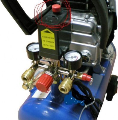

| witam jak ustawiæ na kompresorze zebyt za³ancza³ sie np przy 4barach i jak ci¶cienie ustawiæ??nestety nie moge daæ zdj nie mam czym zrobiæ kompresor to taki ma³y 25lit. butla |

| Po co ci takie wiadomosci? Taki kompresorek jak pracuje to ma 4 bary ca³y czas. To nie bydle 400L ¿eby mia³ w³acz/wy³acz na okreslone cisnienie. na takim cenzura nic nie ustawisz. I co chcesz tym robiæ? Bo poza pompowaniem kó³ i airbrushem to nic siê nie da. |

Mo¿na spróbowaæ ustawiæ ci¶nienie na regulatorze ci¶nieniowym to tam gdzie dochodzi pr±d .To przyk³adowe zdjêcie tu regulator zwiêkszaj±cy ,,górn± warto¶æ ci¶nienia,, jest na zewn±trz ale inne maj± t± regulacjê pod tym deklem

| W wiêkszo¶ci tych wy³±czników (zdjêcie u góry) jest ¶ruba pod plastikiem rozmiar np 10 klucz. Gdy go dokrêcisz bêdzie nabija³ kompresor do wy¿szego ci¶nienia, gdy poluzujesz wcze¶niej siê wy³±czy. W niektórych s± te¿ 2 regulacje. Jedna ta o której napisa³em, a 2 od tego, aby ustaliæ jak szybko ma siê w³±czyæ na nowo kompresor. Np. Odcina przy 8atm, a mo¿e w³±czyæ przy 7.5 atm, albo odcina przy 8 a w³±cza przy 5atm. |
