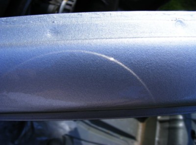

Wys³any: 2009-07-05, 18:29
Dodaje foto jak wygl±da baza na nadwoziu
Plik ¶ci±gniêto 482 raz(y) 70 KB
Wys³any: 2009-07-05, 19:32
ciapek napisa³/a:
nieciekawie to wygl±da... trochê jakby¶ po³o¿y³ bazê na nieszlifowany podk³ad...
Nurglepl
Wys³any: 2009-07-05, 19:34
Posty: 305
Sk±d: Gryfino
Masakra, To nawet nie jest wyg³adzone odpowiednio :shock:
Jak widzê to ju¿ jest baza z na³o¿onym bezbarwnym.
Ale po wygl±dzie widaæ ¿e by³o za niskie ci¶nienie i przez to chlapa³e¶ baz±.
No i delikatnie jak by za gêsta.
ps, nawet farb± w sprayu wysz³o by o wiele lepiej :)

ciapek
Wys³any: 2009-07-05, 21:54
Po pierwsze dla ciekawych jest to s³upek przedni tam gdzie s± rysy idzie szyba przednia i uszczelka :)
Butle mam 50l
Podk³ad by³ szlifowany wiêc to na 100% nie jest wina podk³adu
Posiadam równie¿ reduktor pod pistolet ale nie u¿ywa³em go bo jest przy butli...
FILTR odwadniacza te¿ posiadam.
Plik ¶ci±gniêto 100 raz(y) 24.25 KB
Nurglepl
Wys³any: 2009-07-05, 22:07
Posty: 305
Sk±d: Gryfino
No to jak tak, to mo¿e czas zacz±æ u¿ywaæ reduktora przy pistolecie.
A co elementu to ju¿ jasne, Jest OK.
Butla 50 trochê ma³o, ale te¿ mo¿e byæ do ma³ych elementów (ale te¿ wa¿na jest wydajno¶æ). Bo mo¿na mieæ butlê 50 L a do tego silniczek 1,1 KW + ma³a sprê¿areczka która bêdzie mia³a wydajno¶æ 80 L/min.
Wiêc jak tak jest to pewnie pisika³e¶ ca³y do¶æ spory element a ci¶nienie Ci spad³o to sz³y wiêksze kropelki, które w³a¶nie widaæ.
No chyba ¿e masz 50 L ale za to silniczek ogromy + potê¿na sprê¿ara to wtedy ju¿ nie wiem co mo¿e byæ przyczyn±, chyba tylko te nie u¿ywanie reduktora pod pistoletem.
