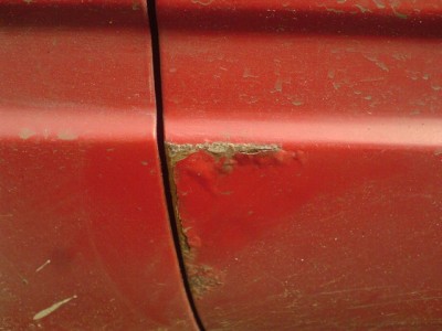

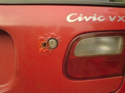

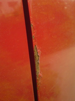

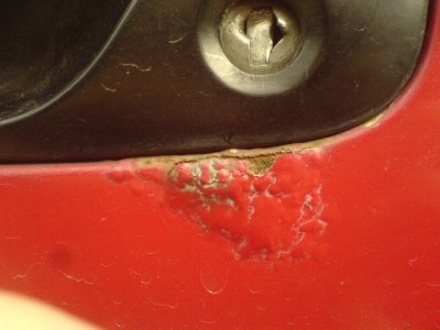

Mój pierwszy temat wi±¿e siê z sytuacj±, która ujêta jest na zdjêciach. W nied³ugim czasie samochód z racji rdzy na nadkolach zostanie oddany w rêce blacharza. Natomiast mniejsze rzeczy chcia³em zrobiæ sam. My¶la³em o zastosowaniu ¿ywicy dla wszystkich przypadków poni¿ej. Dla klapy baga¿nika oczywi¶cie opcja "zamek out". Proszê o opinie Koledzy.

Ja bym poleca³ tak:
Zjechaæ to szczotk± drucian± na flexie.
Nastêpnie po dok³adnym oczyszczeniu daæ podk³ad reaktywny. (niech postoi 24 h)
W t± dziurkê daæ drobine ¿ywicy z ma³ym kawa³eczkiem maty.
A na resztê szpachel
Podk³ad
Farbka

W t± dziurê to trzeba daæ blaszkê now±, wspawaæ (po uprzednim wyciêciu zgnitej blachy) a nie amatorszczyzn± lecieæ i dawaæ matê z ¿ywic±...

na rancie zrobiæ miejsce na mate i zawin±æ <?>...usztywni to mijsce reperacji. Co do klapy daæ mate 1+1 300g? mo¿e uda siê bez modelowania je¶li rdza nie posune³a sie wystarczaj±co pod lampe.

Ja bym da³ mate tylko na tyln± klapê (ko³o zamka i lampy) w t± dziurê. Ale najpierw trzeba porz±dnie oczy¶ciæ i daæ podk³ad reaktywny, ¿eby zaraz nie wysz³o.

Ch³opaki, ja bym 1i4 obrobi³, natomiast 2i3 wstawka gdy¿ pod tymi parchami bankowo dziury i k³opoty.
Wys³any: 2009-07-03, 06:22
¦wiête s³owa,polaæ mu :spoko: Jak nie usuniesz tej rdzy,to ja przewidujê opcjê klapa out za nied³ugi czas.

jacenty 741: masz na my¶li brak mo¿liwo¶ci zastosowania ¿ywicy w miejsce zamka? My¶la³em o tym, dlatego, ¿e mog± byæ problemy z zabezpieczeniem miejsca spawania od wewn±trz...w klapie mo¿e nie byæ dziur by oczy¶ciæ i psiukn±æ czym¶ na przysz³o¶æ.
stek: co proponujesz pod klamkê?

Zastosowac mo¿esz zawsze,tylko pytanie,ile czasu up³ynie,zanim nieusuniêta rdza zje blachê pod spodem do tego stopnia ¿e ¿ywica te¿ nie bêdzie mia³a czego siê trzymaæ.Wniosek:¿ywica w takim miejscu to tylko prowizorka.

jacenty 741: powierzchnia zardzewiala zostanie wyciêta, a je¶li nie bêdzie zbyt du¿a, co oka¿e sie po oczyszczeniu, to my¶la³em ¿eby ³adnie zabezpieczyæ kanty i go³± blache, a potem po³o¿yæ ¿ywice 1+1. Spawanie na takiej powierzchni, nie nale¿y ju¿ jednak do prac, które wymagaj± duzych umiejêtno¶ci, wiêc nie upieram sie przy jednym :) w weekend zdejmê plastik z klapy i zobacze czy praktycznie bêdzie mozliwe spawania i zabezpieczenie.
My¶le jak wstawiæ co¶ pod klamkê, bo tak jak napisa³ stek ¿ywica chyba nie podejdzie.

2,3, mo¿liwe, ¿e i 4 zdjêcie ale nie koniecznie wymagaj± wyciêcia zgnilizny i wstawienia ³atek z blachy! inna opcja nie wchodzi w grê bo rdza zaraz siê pojawi po kilku tyg lub miesi±cach...

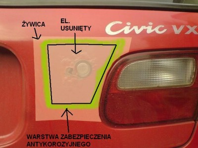

Za³±cze rysunek pogl±dowy jak plan rysuje/rysowa³ siê w mojej g³owie. Je¶li ¿ywica nie ma tutaj zastosowania, bior±c pod uwagê, ¿e wykonana reperacja ma cechowaæ siê ¿ywotno¶ci±...to proszê Koledzy o wyt³umaczenie genezy dzia³ania i tego co eliminuje zastosowanie danej techniki.
Krótki opis:
1. Wyciêcie elementu z nowotworem
2. zabezpieczenie krawêdzi po ciêcie <reaktywny>
3. ¯ywica 1+1 (warstwa maty ze strony zew. i wew.)
4. szlif
5. szpachel
6...etc.
z góry dziêki.

skoro masz zamiar taki kawalek wyciac to pozostaje tylko wstawienie nowego kawalka blachy o zywicy zapomnij zwlaszcza ze to miejsce pod zamek !
zamiast kupowac zywice wygrzeb w garazu kawalek blaszki kup jakiegos czteropaka i podjedz do byle jakiego zakladu spawalniczego niech ci przylapia

zamek stan±³ w miejscu tyle czasu temu, ¿e poprzedni w³a¶ciciel tego nie pamiêta:)
OK...to robimy spawane. Tylko co:
wyci±æ, oczy¶ciæ, zabezpieczyæ i pojechaæ z gotow± blaszk±, ¿eby ogarneli sobie wszystko, czy zrobiæ im dodatkowo felc we w³asnym zakresie? Nie mam tylko felcarki:]

Witaj , po co siê tak anga¿ujesz?poprostu zajed¼ poka¿ o co chodzi i po sprawie. blacharz zrobi, a co felcarkê kupisz aby im zrobiæ felc ? dwie stówy w plecy bo tyle kosztuje. zrobio na styk i bêdzie ok. tym bardziej ¿e od ¶rodka jest dobrze zabezpieczyæ element. Pzdr.

Na czasie bêde siê tym zajmowa³. Oczywi¶cie muszê znale¼æ co¶ na wstawkê pod klamkê:)
