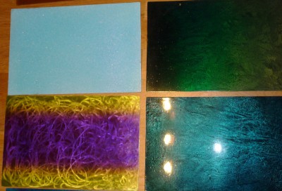

Poni¿ej zamieszczam moje wypocinki z marbelizerem HOK
te dwa po prawej stronie pod candy (sam marbelizer na³o¿ony na czarne t³o jest srebrny - tzn ten, który posiadam)
Plik ¶ci±gniêto 144 raz(y) 463.66 KB
