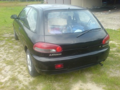

Witam. Mam takie pytanko. Samochód zosta³ pry¶niêty czarnym matem a wyszed³ taki pó³ mat (t³usty mat jak kto¶ to okre¶li³). Co jest przycyzn±? z³e przygotowanie auta? z³e pomalowanie? czy mo¿e kto¶ sprzeda³ z³y lakier. Dodam ze robi±c próbê na go³ym kawa³ku blach wyszed³ elegancki mat?
O¶wieci kto¶ w tej sprawie?

Pó¼niej napisze co do farby, pistoletu i etc bo to kol¿anka lakierowa³a auto. Efek poni¿ej:
