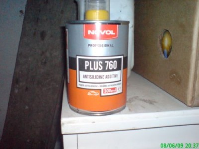

Jak w temacie czy ktos stosuje ten dodatek :roll: czy nikt tego nie stosuje bo i tak zadnej poprawy nie ma ;P . A jesli juz ktos stosuje to czy tylko do bezbarwnego ?? czy do bazy tez mozna go zastosowac ??? :help:

Ciekawi mnie opinia innych bo mia³em juz takie przypadki ze podk³ad dotarty na b³otniku na stojaku wydmuchany ;) ,przemyty antysilikonem dwa razy az p³yne³o z niego :D i tak wyskoczy³y mi cztery oczka w bazie wiec wczoraj kupi³em ten specyfik i pytam sie o wasze opinie a moze ten anty z novola to s³abizna :D kupi³em teraz z APP no i zobaczymy jak zadzia³a :) i jak wymyje
a moze chodzi to o materia³ czym to sie wyciera ja wycieram recznikami papierowymi ;) w lakierni widzia³em tez takie duze rolki papieru albo bia³y albo niebieski moze tego uzywac :D ???

Kiedy¶ ten temat by³ poruszony w kilku postach .... najwa¿niejsze informacja to .. ¿e specyfik który kupi³e¶ to skoncentrowany silikon. Jego obecno¶æ w materiale powoduje ¿e ¿ywica syntetyczna ( w tym akrylowa ) nie przy³±cza silikonu i nie powoduje popularnie zwanego oczkowania. Dodatek ten przeznaczony jest jednak do lakierów nawierzchniowych ( nie dodaje siê go do bazy ! oraz do materia³ów wodorozcieñczalnych ! ) . Zalety - unikniesz oczkowania pow³oki. Wady - gorszy po³ysk i jak raz go u¿yjesz w pomieszczeniu gdzie lakierujesz bêdziesz musia³ go stosowaæ, a¿ do wymiany filtrów, lub generalnego sprz±tania.
Oczkowania pow³oki ma wiele przyczyn ( spaliny oleju napêdowego i opa³owego, plack do tapicerek rozpylony w powietrzu, mg³a olejowa z powietrza w kompresorze, a nawet pot z d³oni któr± dotkniesz elementu. Czasami ( ale bardzo rzadko ) silikon przedostaje siê w wy¿szych temp. z mat budowlanych jak uszczelniacze, kleje, fugi, masy wykoñczeniowe wodoodporne, itp ).
Wys³any: 2009-06-09, 08:51
Rada - jak baza jest konwencjonlana to polakieruj ni± cieniutko tak napyl na b³otnik. Jak wyschnie na wiór przetrzyj delikatnie w³óknin± matuj±c± - ¿eby nie by³o ¿adnych rys, a znikn±³ tylko py³ i spróbuj normalnie polakierowaæ b³otnik. Kolejna warstwa te¿ ostro¿nie ! Zmywacz antysilikonowy te¿ mo¿e powodowaæ rozczepianie pow³oki je¿eli go dobrze nie zbierzesz drugim rêcznikiem papierowym bo p³yn zbiera silikon z powierzchni i wysycha razem z nim w miejscach gdzie skapywa³. Kup sobie w sklepie ogrodniczym ma³y rozpylacz do mat. chemicznych. Zu¿yjesz mniej anty silikonu
i rêcznika papierowego. ¯yczê sukcesów - w imieniu P. Roberta. Andrzej - lakiernik.

zamiast bawic sie w takie wynalazki polecam sprawdzenie instalacji powietrza i zainstalowac dobre filtry przy sprezarce lub rozebrac i umyc ten spiek brazu (czasem pomaga)

tylo czy te oczka w bazie to aby napewno oczka silikonowe,a nie oczka od np zgazowanego w tym miejscu podkladu.Moze akurat w tych miejscach nie byl dobrze odparowany podklad,przylales wiecej i voila ;)

Dziêki za odpowiedzi:) a wiec b³otnik by³ docierany dwa razy 1000 na wodê, bo po pierwszym podej¶ciu zrobi³y siê oczka:)wiec by³o wszystko zmyte a do pod³o¿a nie mogê mieæ, ale.. za drugim podej¶ciem b³otnik zmy³em antysilikonem APP od pocz±tku do koñca ci±gn±æ po ca³ej d³ugo¶ci spryskuj±c go i wycieraj±c do sucha rêcznikami z takiej du¿ej rolki :) ;)
efekt-- zero oczek :D
ale do bezbarwnego doda³em odpowiednia ilo¶æ wynalazku i nic siê nie dzia³o tez z³ego :spoko:
z czystej ciekawo¶ci zrobi³em sobie próbê na starym innym b³otniku przygotowanie takie same podk³ad itd. :) i do tej samej bazy doda³em tego antysilikona i pomalowa³o siê bez ¿adnego problemu i innych niepokoj±cych oznak i do bezbarwnego tez go doda³em a b³otnik po umyciu nie by³ przecierany antysilikonem i zero oczek :cool:
teraz stoi sobie na s³oneczku a ja obserwuje co siê bêdzie dziaæ po jakim¶ czasie dam znaæ czy s± jakie¶ oznaki uszkodzenia pow³oki lakierniczej .
