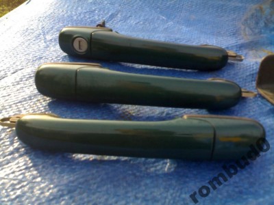

wrzucam fotkê ju¿ pomalowanych na zielono
Plik ¶ci±gniêto 320 raz(y) 82.29 KB

omzigo napisa³/a:
sprzedajesz te klamki.czy jak?Bo wrecz takie same znalazlem na allegro ;)

Ludzie- w pierwszym po¶cie zamie¶ci³ pytanie jak polakierowaæ nowe klamki bez koloru lub te¿ zmieniæ kolor obecnym, a w drugim po¶cie doda³ przyk³adowe ¿eby pokazaæ o jaki mu efekt koñcowy chodzi. Czy to tak trudno zrozumieæ?? i od razu g³upie posty nie na temat... :sciana:
