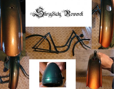

jak ja lubie takie zabawy klorem normanie ich libe dich - shiiiit co¶ piêknego - mia³bys jakies 20ml tego poramañczu dla wujka? ;P no to ja wrzuce tu od razu custom nieco skromniejszy powierzchniowo - rowiurek kule¿anki
hmm i co my tu mamy ano mamy zieleñ z VW z dorzutem wiêkszej ilo¶ci ¿ó³tej per³y nastêpnie przy koñcówkach z³ota per³a dobarwiana osobno za pomoc± wody motocyklowej Standoxa - brilant o kórym¶ ju¿ gdzie¶ wspomnia³em (to taki deep candy red) sprawa jest rewelacyjna dlatego zrobi³em 2 rózne b³otniki - widaæ na focie - specjalnie dla ludzi znaj±cych temat - poprostu kolejno¶æ warstw pog³êbia temat, aaha no i w klar kropla z³otej per³y - i ¿eby nie by³o ¿e sie kto¶ chwali, ¿e to jego pomys³ - nigdzie tego nie us³ysza³em ani nei wyczyta³em sam wymy¶li³em i daje ¶wiatu ¿eby mia³ radoche z zabawy - keep it on :cool:
