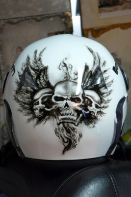

Witam serdecznie.
Po d³ugiej przerwie...

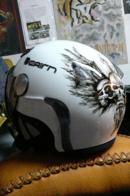

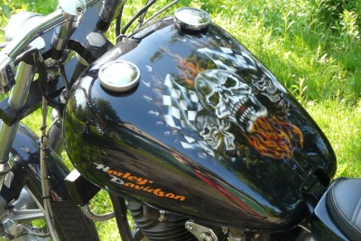

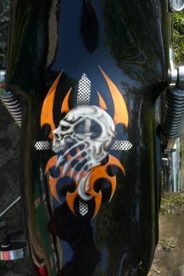

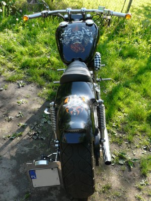

My¶lê, ¿e powiniene¶ u¿ywaæ wiêcej tonów po¶rednich a mniej czerni... da³oby to lepsze przej¶cia tonalne... czerñ zachowaj na najciemniejsze cienie.
no i trochê bardziej dopracowój swoje projekty... po¶wiêciæ im wiêcej czasu... dodawaj cienie, potem znów ¶wiat³a, i znów cienie... w ten sposób szybciej wyczujesz aerograf... i wspieraj siê szblonami robionymi ze zdjêæ, lub dobrych szkiców... wtedy proporcje bêd± odpowiednie... powodzenia...
