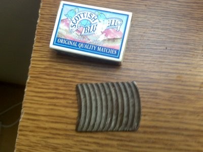

Panowie, a czy ktos probowal na zacieki cos takiego?

przemo1972 napisa³/a:
kawalek raszpli blacharskiej ;) .Fajna rzecz na zacieki,ale warunek-bardzo dobrze wyschniety bezbarwny.Papierem sciernym dasz rade zebrac zaciek na lakierze jednodniowym,tym urzadzeniem mozesz narobic szod ;)

gola napisa³/a:
To fakt
