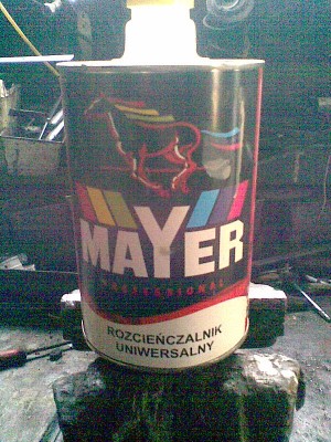

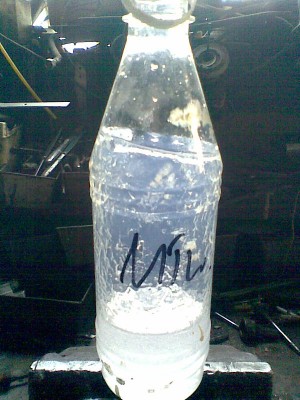

Opiszê krótko ciekaw± sytacjê lakier akryl, firma Standox. Mieszanie wg. 2:1 temp.przygotowania ok 12 stopni C. Wszystko tj. lakier + utwardzacz kupi³em w jednym miejscu tj. dorabione 2 litry w kolorze z VW R 902. Podczas mieszania w kubku - wszystko wg prostej receptury- dodatem rozcieñczalnika Mayer ok 20% rozmiesza³em 1 litr i lakier dziwnie zareagowa³, zacze³y siê wytr±caæ kryszta³ki. Dlatego te¿ - element by³ przygotowany - lakier w pistolet i czynie sw± powinno¶æ - ale bez przekonania. Razem uda³o siê po³o¿yæ 2 warstwy i koniec lakieru -szybko sprawdzi³em i w kubku na dnie w sitku znalaz³em kilkana¶cie du¿ych kryszta³ków :shock:
Czy ju¿ który¶ z kolegów mia³ w±tpliw± okazjê mieæ takie zdarzenie ?
Mieszalnik gdzie kupowa³em nie sprzedaje byle czego i jak do tej pory by³em zadowolony, a teraz mam znak zapytania. Jeszcze dodam na koniec ¿e i lakier i utwarzacz by³ w plastikowych opakowaniach - mo¿e to byæ jaki¶ ¶lad.
Jak kto¶ mia³ podobn± sytuacjê proszê o info.

Konkretnej odpowiedzi raczej nie dostaniesz. Pewne jest, ¿e który¶ sk³adnik lakieru nie polubi³ siê z którym¶ ze sk³adników rozcieñczalnika a ten ostatni to podejrzewam, ¿e to nie Max Mayer tylko co¶ podobnie brzmi±cego, mam racjê? Je¿eli tak to siê nie dziw bo w niektórych rozcieñczalnikach mo¿na znale¼æ ca³± tablicê Mendelejewa. Jak chcesz zaoszczêdziæ to przynajmniej wybieraj producentów, którzy s± tañsi ale jednocze¶nie maj± jak±¶ renomê i nie mog± sobie pozwoliæ na tak± kaszanê.

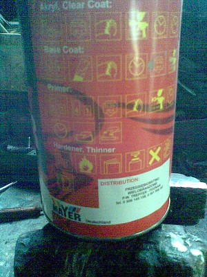

Rozpuszczalnik to Mayer, zdjêcia dodam. Tylko dziwi mnie trochê utwardzacz ¿e stêrza³

Krysztalki masz z utwardzacza.Sprzedali Ci wadliwy utwardzacz.Pewnie puszka byla dluzszy czas otwarta a utwardzacz chlonie wilgoc z otoczenia i zaczyna sieciowac,najpierw tworza sie krysztalki a potem robi sie galaretka ;)

przede wszystkim,ten kto ci sprzedal utwardzacz w takim opakowaniu (przezroczystym) to jest... dopisz sobie dalej ;)
