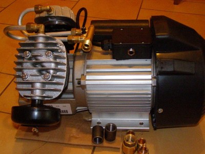

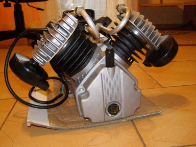

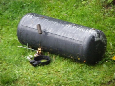

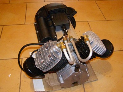

Dzi¶ wkoñcu dotar³a do mnie Sprê¿arka ABACNuair VDC.Na auto-szrocie kupi³em butle 50L LPG, nadaje siê wrêcz idealnie do moich celów, butle te testowane s± do 3Mpa a w moim przypadku bedzie pracowaæ tylko do 0.8 Mpa czyli jest super.Do po³±czenia spre¿arki z butl± skorzystam z instalacji miedzinej wykorzystywanej w centralnym ogrzewaniu.Na dzieñ dzisiejszy to na tyle, reszte bede uzupe³nia³ na bie¿±co i zapraszam wszystkich do podsówania ciekawych rozwi±zañ:)
Co¶ o samej sprê¿arce:
-V - uk³ad cylindrów zespolony bezpo¶rednio z silnikiem
-2,2 kW Silnik / 230 V
-agregat smarowany olejem 2-cylindrowy
-cylindry ¿eliwne
-2 pe³nowarto¶ciowe t³oki z AL z 3 pier¶cieniami
-wydajno¶æ na wej¶ciu: ok.. 360 L-min
-wydajno¶æ efektywna ok. 260 L-min
-wymiary otworów do mocowania: 140 x 100 mm
-na zbiornik o poj.: 50 - 100 L
-waga 16 Kg
-z kondensatorem i zabezpieczeniem silnika
-z mechanizmem u³atwionego rozruchu
Butla miala troche gazu, jak spuszcza³em z niej gaz to te¶ciowa prawie odp³ynê³a:D

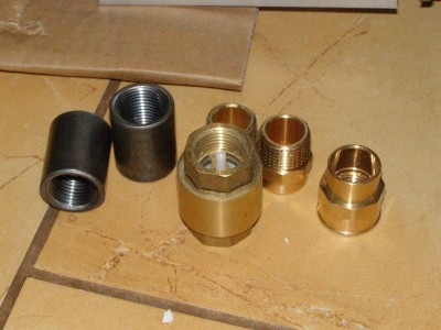

Z³±czki i najwa¿niejszy zawór zwrotny

Ten zawór móg³by byæ z grzybkiem mosiê¿nym . Nie wiem jak ciê siê ten bêdzie sprawowa³ ,ja osobi¶cie szukam takiego samego w/w.
Grzesiek11 , my¶lê ¿e ten z mosiê¿nym grzybem da rady :tak:
Grzesiek11
Wys³any: 2009-05-11, 19:29
Posty: 98
Ten zawór d³ugo nie poci±gnie grzybek rozpadnie sie po kilku dniach :shock:

Nie, nie tak mam zamiar zrobiæ.To ca³e ¶mietnisko z LPG wywalam a otwór zaspawam.Do wpiêcia do butli pos³u¿± mi te dwie rurki stalowe 1/2"(lol z wykszta³cenia jestem instalatorem sanitarnym a nie wiem jak sie to nazywa).Spawanie to moje hobby od 14 roku ¿ycia wiêc jest to dla mnie bu³ka z mas³em.Zapomnai³em dodaæ ¿e posiadam ju¿ w³±cznik ci¶nieniowy i manometr tlenowy (4Mpa :D ), problem mam z w³±cznikiem 220V bo nie dam za nowy 50z³ :shock: .natomiast ciesze sie ze staracie sie mi cos doradzic :)
Grzesiek11 napisa³/a:
Trudno :cool:

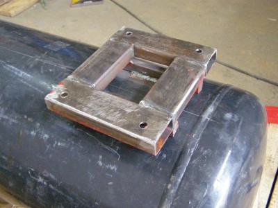

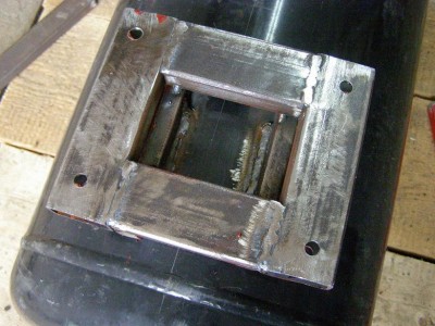

Wiêc lecimy dalej.

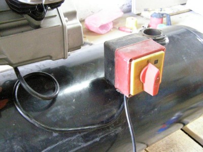

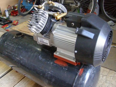

Zrobi³em z tego co mia³em pod rêk±:P
Plik ¶ci±gniêto 682 raz(y) 94.06 KB
Plik ¶ci±gniêto 298 raz(y) 107.36 KB
No ale kompresor ³adnie siedzi:)
Plik ¶ci±gniêto 1260 raz(y) 115.06 KB
Taki w³±cznik a jaki drogi:P

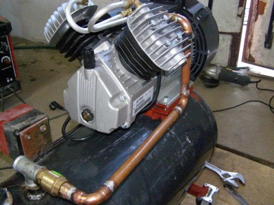

Dobrze ¿e te¶ciu ma sprzet do lutowania, wysz³o mi wszystko szczelne.Na zdjeciu widaæ zawór zwrotny ktory sprawuje sie dobrze

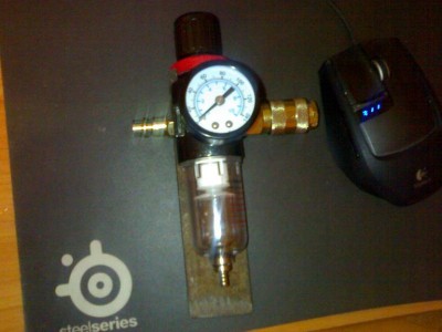

Jako¶ nie mogê siê zebraæ na dokoñczenie tego kompresora co nie oznacza ¿e nie dzia³a.W³±snie pare dni temu dotar³ do mnie reduktor z odwadniaczem i szybkoz³±czkami firmy BASS :fiu: , owszem w cenie 70 zeta jest bogato wyposa¿ony lecz nie posiada³ uchwytu za 1z³ który umo¿liwi³by mi przymontowanie do zbiornika, no ale ju¿ dorobi³em i pozosta³o mi go przyspawaæ oraz jaki¶ uchwyt który pozwoli mi jako¶ transportowaæ ten ca³y zestaw.

hej a powiedz mi gdzie kupi³es ten reduktor i czy wyglada na solidny bo zastanawiam sie nad firm± I nie wiem na co sie zdecydowac :sciana:
Kupi³em go na alledrogo LINK , widze ze teraz stania³.Czy solidny?Nie wiem jak mam to rozumiec ale napewno nie bede nim rzuca³ o ziemie.Wiecej powiem jak go podepne i przetestuje.
Do kompresora zakup lepiej reduktor stoj±cy.
Reduktory takie jak na zdjêciu s± do monta¿u na ¶cianie.
A mozesz mi jakies polecic? a tekiego jak ten nie mozna podpiac przy kompresorze?
Mo¿e byæ taki jak na zdjêciu: http://www.allegro.pl/ite...fv.html#gallery
Ten na¶cienny te¿ mo¿e byæ,ale stoj±cy wygl±da bardziej profesjonalnie przy kompresorze.

Mo¿ecie podpowiedzieæ który reduktor lepszy?
http://allegro.pl/item742..._sprezarki.html
czy
http://allegro.pl/item730...a_3_8_40mm.html
Pierwszy ma przep³yw powietrza 1700l/min a drugi tylko 200l/min...
Ró¿nica do¶æ spora. Ma ten przep³yw powietrza napewno jakie¶ znaczenie. Mo¿ecie powiedzieæ o co z tym chodzi?
