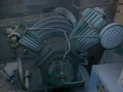

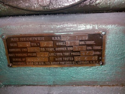

Panowie, a jaka firma w Polsce produkuje markowy sprzet (mam na mysli kompresory)?Na wyspach jest to Ingersoll Rand.Pracuje na takim. Co roku pompiarz z nadzoru technicznego powtarza:"Wasz kompresor to rols wsrod kompresorow" Wlasciciel warsztatu mowi ze remontowal go 16 lat temu.Byla to wymiana pierscieni i zaworkow.Byla to jedyna naprawa od nowosci.Spojrzalem kiedys na tabliczke znamionowa-szok!Data produkcji-20 maj 1937 rok :shock: Jutro postaram sie wrzucic foto.

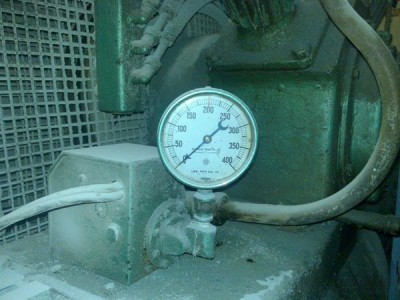

przemo1972
Wys³any: 2009-05-27, 18:31
Posty: 551
Sk±d: SC
Oto foto ;)

shalashaska
Wys³any: 2009-05-28, 08:28
Posty: 190
Manometr jest fajny, a jaka to ma wydajnosc?
