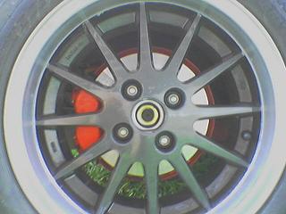

Na zaciski s± specjalne farby, ale je¶li siê nie ¶cigasz profesjonaln± rajdówk± to w zupe³no¶ci wystarczy wyczy¶ciæ z rdzy, najpierw mechanicznie, odt³u¶ciæ, najlepiej odrdzewiæ 5717S i sp³ukaæ wod±. Po wysuszeniu niezawodna okazuje siê minia, bo temperatura topnienia tlenku glinu to przesz³o 2000°C. Na to najtaniej wyjdzie chlorokauczuk, który z odpryskami i temperatur± daje radê lub spraye termo odporne, które jednak wra¿liwe s± na benzynê i p³yn hamulcowy co utrudnia odpowietrzanie hamulców.
(metoda sprawdzona przy budowie samochodów rajdowych - mam tak zrobione u siebie tyle, ¿e na koniec specjalny spray do zacisków zamiast chlorokauczuku, choæ te¿ go stosowa³em)
a tak w³a¶nie wygl±da chlorokauczuk (zdjêcie robione po roku od malowania jak widaæ bez ubytków)
