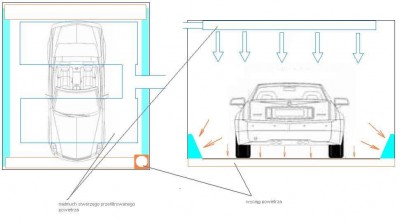

Co s±dzicie o takim rozplanowaniu nawieu i wyci±gu w lakierni. Prosze o uwagi
Plik ¶ci±gniêto 3147 raz(y) 27.74 KB
Greg
Wys³any: 2009-05-18, 21:06
Posty: 149
Skot84- ja dok³adnie tak samo planuje zrobiæ u siebie i my¶le ze to bedzie spe³niaæ swoje zadanie tylko bêdzie do tego nadmuchu skombinowaæ nielada ma³± turbine ;P ;P a z tym ja nie bêde mia³ ca³e szczêscie problemu bo mi wujek takie co¶ skombinuje z rozbiórki hali - klimatyzacji bodaj¿e ;) . ALe jestem w³a¶nie ciekaw czy takie rozwi±zanie bêdzie ok. Widzia³em gdzieniegdzie takie w³a¶nie co¶ i ludzie potrafili nie¼le w tym lakierowac ;) :D

czyli jak? nadmuch powietrza ze sufitu jest lepszy od wyciagu w podlodze?
a czy to powietrze nie bedzie za bardzo wirowac?
Greg
Wys³any: 2009-05-19, 18:22
Posty: 149
Nie jest powiedziane ¿e nadmuch powietrza ze sufitu jest lepszy ni¿ wyci±g w pod³odze. Oryginalne lakiernie maj± w³a¶nie i nadmuch i wyci±g. Je¶li dasz sam wyci±g ze szczelnego pomieszczenia- to bêdzie siê robi³a jakby pró¿nia (oczywi¶cie siê nie zrobi ;) ) ale co¶ w tym stylu i zapewniam Cie ¿e wyci±g praktycznie bêdzie niezauwa¿alny - brak ¶wie¿ego powietrza co by te opary zast±pi³o wiêc nie bêdzie takiego ci±gu. Sam ju¿ to przerabia³em i musia³em zastosowaæ dolot ¶wie¿ego powietrza do mojej pseudo komory ;P ;P ;P Wtedy wymiana powietrza jest zdecydowanie lepsza- jest ci±g wiatraków/turbin jak trzeba :tak: Tylko wtedy trzeba zastosowaæ filtry w doprowadzeniu powietrza bo inaczej bêdzie pe³no paprochów lata³o a to nie jest wskazane ;) Co do wyci±gu w pod³odze to dobre rozwi±zanie wg mnie bo jak np masz powiedzmy dolot z góry ¶wie¿ego powietrza, z do³u ci±gnie ca³y odkurz to maluj±c dach a potem schodz±c ni¿ej to nie siada Ci mg³a na ¶wie¿y lakier przez co efekt jest lepszy po wyjechaniu z malowania. Moim marzeniem jest mieæ w³asn± porz±dn± komorê, ale có¿, jak sie nie ma co siê lubi to siê lubi co siê ma :D Pozdrawiam
skot84
Wys³any: 2009-05-19, 22:00
Posty: 22
Sk±d: Krotoszyn
Dodatkowo je¿eli do nadmuchu do³±czymy nagrzewnice (np tak± zyskamy dobry system grzewczy.
Nie trzeba t³umaczyæ co siê dzieje jak wyci±ga w góre, czasem ciê¿sze paprochy nie uda sie wyci±gn±æ przez górny wyci±g i siadaj± na autku.
Co do mojego "systemu" chcia³bym zastosowaæ podobn± nagrzewnice do wspomnianej wy¿ej oraz taki wentylator do wyci±gu. My¶le ¿e wydajno¶æ nadmuchu i wyci±gu 1700 m3/h powinna wystarczyæ, a mo¿e prêdko¶æ nadmuchu powinna byæ wiêksza??

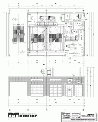

PROJEKTER jaki by³by koszt takiego budynku wed³ug twojego systemu modulowego??
ps z ciekawo¶ci dosia z jakiego regionu polski jeste¶?
http://kotbazyl.cba.pl

Wys³any: 2010-01-05, 23:50
skot84 napisa³/a:
Pozmienia³y mi sie plany i powiêkszy³y perspektywy na przysz³o¶æ. :cool:
Planuje wybudowaæ co¶ takiego:
podobn± koncepcj± .... w 2004 roku zrobi³em niez³e zamieszanie na sympozjum dealerów ( powiedzmy jednego koreañskiego koncernu ). Podobn± bo w mojej w pomieszczeniu od frontu by³a mieszalnia razem ze sto³em dla lakierników. Przez t± mieszalniê przechodzi³o siê do drugiego pomieszczenia. W pozosta³ej czê¶ci sta³ jeden zespó³ wentylacyjno grzewczy od kabiny lakierniczej razem ze zbiornikiem na olej opa³owy i sprê¿ark±. Ten zespó³ obs³ugiwa³ oba stanowiska - lewe i prawe ( to specjalnie profilowany fundament z kanalizacj± i dodatkowy system przepustnic sterowany tak ¿e albo jedno dzia³a na full albo oba po 50 %). Stanowiska zosta³y w tej koncepcji skanalizowane. W efekcie mo¿na by³o na ka¿dym z nich przygotowaæ samochód do lakierowania, polakierowaæ go, wysuszyæ i wypolerowaæ ... bez przestawiania !!! W dalszych pracach do³o¿one zosta³y bramy z ty³u i lakiernia by³a przelotowa a przednie zamienione na takie od kabiny lakierniczej ! ... a pó¼niej pomiêdzy wjazdami z przodu do³o¿y³em kawa³ek dwupoziomowego biura z socjalem ze schodami z przodu ( by³o ta tak¿e nad t± mieszalni± ).
Nigdy nie zrealizowali¶my takiego projektu bo ka¿dy narzeka³ ¿e ... bez kabiny ... i za ma³e .... i siê nie uda³o - ale to by³ 2005 rok i ka¿dy w tym koncernie my¶la³ kategoriami wielkiego serwisu. Mo¿e tobie siê uda zrobiæ wszystko w jednym ... to nie bêdziesz musia³ wogóle kupowaæ kabiny !

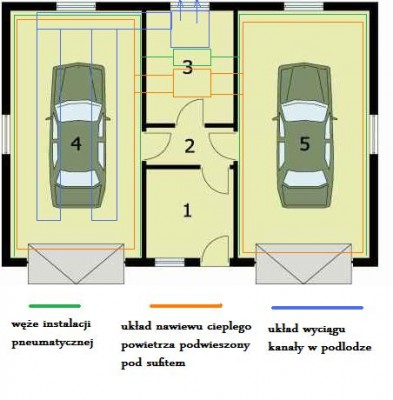

skot84
Wys³any: 2010-01-06, 00:08
Posty: 22
Sk±d: Krotoszyn
PROJEKTER a masz mo¿e jakie¶ szkice tego projektu??
bo to co przedstawi³em to zwyk³y gara¿ ktory sobie zaplanowa³em przerobiæ narazie plany przeróbek tylko w g³owie heh
G³ownym moim celem jest taki budynek który w pe³ni zastapi kabine.
Szeroko¶æ obu czê¶ci planowa³em powiêkszyæ do 5 m d³ugo¶æ 8m powinna byc wystarczaj±ca..
Nie ma to byæ wielki serwis :D

Wys³any: 2010-01-06, 00:33
NIESTETY NIE ! akurat ta koncepcja by³a wykonana jako animacja 3D specjalnie na sympozjum ... a potem poprawiona, a te zmiany wprowadzili¶my na Targi Poznañskie te¿ w animacji. Nigdy nie powsta³a jako projekt,a nawet jego szkic ! ... ale my¶lê ¿e do¶æ czytelnie to opisa³em szczególnie ¿e prawie prawie twoja koncepcja tak w³a¶nie wygl±da !
skot84
Wys³any: 2010-01-06, 01:02
Posty: 22
Sk±d: Krotoszyn
Po przeanalizowaniu twego posta urodzi³a mi sie taka koncepcja...
W przysz³o¶ci w pomieszczeniu nr 5 wmontowaæ system wyci±gu...
sorrki za jako¶æ szkicu :D
Czy tak by mog³o by pozostaæ?? czy jakie¶ zmiany by¶ proponowa³??

Je¿eli jednak podoba ci siê architektura tego obiektu ... to wewn±trz sugerujê aby¶ tak¿e wykona³ kana³y wentylacyjne w drugim stanowisku i bêdziesz mia³ dwie kabiny !
System wentylacyjno grzewczy kabiny lakierniczej ogrzeje ci oba pomieszczenia i pozwoli na lakierowanie w obu naraz ! Jedynie przy projekcie konstrukcji fundamentów p³yt w fosach bêdziesz potrzebowaæ pomocy fachowca bo musz± one zostaæ sprofilowane pod k±tem 30 st. ¿eby mo¿na by³o ustabilizowaæ ci¶nienie w pomieszczeniu i ¿eby zasys mia³ tak± sam± si³ê w ka¿dym punkcie przy posadzce. To wa¿ne ¿eby¶ nie mia³ problemów przy lakierowaniu po obu stronach samochodu. Druga pomoc fachowca to uk³ad przepustnic i automatyki nawiewu powietrza i jego wyci±gu ... ale to powinna ci zrobiæ ka¿da firma która produkuje w Polsce kabiny ... lub projektant wentylacji z elektrykiem je¿eli maj± o tym trochê pojêcia ... lub gdy im wyja¶nisz o co chodzi !

MODULAR INTEGRA - dwa stanowiska lakiernicze z zapleczem socjalnym.
System wentylacji i ogrzewania zastêpuje kabinê lakiernicz±.
TERAZ TAK : tu mo¿na pobraæ katalog pdf - wszystkich modu³ów systemu modularny warsztat : http://www.modularny-wars...ly-systemu.html pod koniec katalogu jest opis tego modu³u poni¿ej ( INTEGRA ) tj. moc silników, zdolno¶æ przesy³owa turbin, wymiary itp.
Natomiast przyk³ady projektów ró¿nych obiektów s± tu :
http://www.modularny-wars...ormalnosci.html to te¿ katalog pdf i trzeba go sobie ¶ci±gn±æ. W tej czê¶ci katalogu jest tak¿e tabela ze sk³adnikami projektu i zakresem wymaganych formalno¶ci.
A jak to wygl±da i jak siê to sk³ada do kupy, oraz wady i zalety systemu s± tu :
http://www.modularny-wars...y-warsztat.html - to tak¿e katalog pdf.
[ Dodano: 2010-01-06, 15:54 ]
Tak to wygl±da :
Plik ¶ci±gniêto 1400 raz(y) 119.87 KB
Plik ¶ci±gniêto 1647 raz(y) 119.87 KB
PLANUJESZ BUDOWÊ WARSZTATU - ZOBACZ - http://www.modularny-warsztat.pl/

przemo ! ratunku ! Wgrywam ten projekt ju¿ trzeci raz i ci±gle znika ! Mo¿esz jako¶ pomóc ?
Plik ¶ci±gniêto 793 raz(y) 119.87 KB

U mnie projekt siê wy¶wietla.
przemo1972
Wys³any: 2010-01-07, 19:22
Posty: 551
Sk±d: SC
U mnie tez... :spoko:
Wys³any: 2010-01-07, 20:27
Kurde mo¿e tylko u mnie zanika ! Dziêki i przepraszam za panikê !

PROJEKTER u mnie równie¿ siê wy¶wietla.. :tak: :spoko:
Jestem pod wra¿eniem projektu, mo¿e kiedy¶ gdy fundusze i rozwój przysz³ej firmy pozwol± to prawdobodobnie bym bra³ pod uwage twoje projekty.
Mówi³e¶ o skosie 30° wyci±gu móg³by¶ to jako¶ zobrazowaæ jak by to nie by³ problem, wydawa³o mi siê ¿e gdzie¶ u Ciebie na stronie mi to mig³o ale nie moge tego drugi raz znale¶æ
