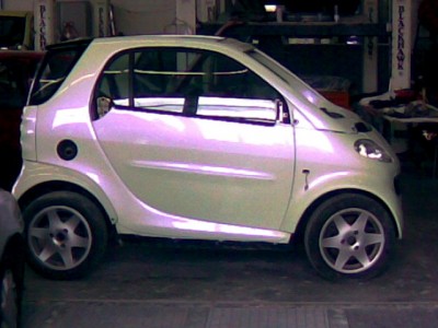

oprocz dachu,jezeli ten nie jest szklany,oraz tylnych blotnikow ;)
Ja juz przerabialem z czarnego,na kolor wlasnej produkcji ;)
Plik ¶ci±gniêto 294 raz(y) 281.94 KB
robota jak i efekt super :spoko: :spoko:
a zostawi³e¶ sobie bazy na wypadek ¿e wróci na ryske ^^ ;P

nie zostawilem ;P ,ale jest tak banalnie prosty ten kolor,ze nawet wagi nie potrzeba do niego ;) ,wiec ryski mnie nie interesuja :D

raczej baza bia³a+ per³a+ clar na koñcu tak jak 3 warstwówka na suzuki gsxr, ale niech gola sie wypowie
gola
Wys³any: 2009-04-17, 00:40
Posty: 854
michalLbn napisa³/a:
... baza bia³a+ per³a+ clar na koñcu...
dokladnie ;)

To ma¿e pochwal siê gola co na³o¿y³e¶ na bia³± bazê? Bo efekt jest nadspodziewanie fajny, i nie kazda per³a wydobywa taki efekt.
Wys³any: 2009-04-17, 16:01
gola napisa³/a:
dokladnie ;)
@gola:AM 79 :)
gola
Wys³any: 2009-04-17, 20:27
Posty: 854
No-limit napisa³/a:
@gola:AM 79 :)
Bingo :!: :!: :!: :)

tylko po co?Tniesz netto lakierujac np sam blotnik i jest oki.Smart byl lakierowany na raty i roznicy nie ma ;)
Trzeba tylko zachowac odpowiednia ilosc warstw :)
