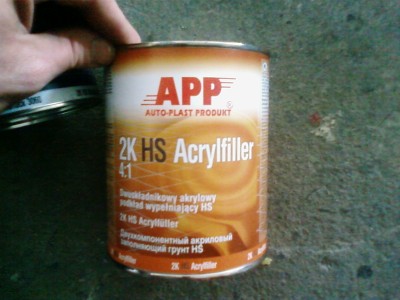

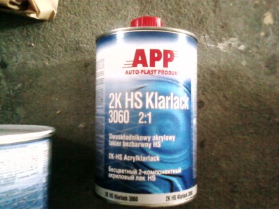

W koñcu przedstawiciel APP przywióz³ na próbê klar i podk³ad MM. BEdzie trzeba wypróbowaæ na jakims struclu. jakie s± Wasze opinie nt klaru app? jak wyglada po kilku miesi±cach?? do lakieru dorzucili szybki utwardzacz.
jak sie uzywa podk³adu MM i czy nie pozostaje po nim paskudna mora spotegowana jeszcze baz± i klarem? jak wygl±da przygotowanie powierzchni pod podk³ad MM? prawdê mówi±c pierwszy raz bedê stosowa³ taki produkt

Co do podk³adu m/m nie najlepszy.klar w porz±dku.Ale zrób sam próbê.
Wys³any: 2009-04-08, 22:19
ja mam ten klar. Je¶li robisz na szybkim utwardzaczu to musisz szybko lakierowaæ :D Dzi¶ lakierowa³em (ciep³o) 5 elementów. Wszystko lakierowa³em jednym ci±giem. 1 warstwa na wpó³ wylana i zanim skoñczy³em ostatni elem. to od razu wylewa³em ju¿ 2 warstwê (te¿ mia³em szybki utw) Dlatego lepiej robiæ chyba na wolnym albo siê spieszyæ:)

@pitterek melduj jak sie uk³ada ten klar. Podk³±d mnie nie interesuje bo mam swoje dobre....

S³aba rozlewno¶æ.Trzeba rozcieñczyæ min. 10%.Na 3750s robiê bez rozcieñczania i bez przerwy na rozlanie.
Wys³any: 2009-04-11, 17:20
HM...ja 3750 rozcienczam 10% wg linijki. I jak sie uleje tak zostaje. Ciekawi mnie jak sie uk³±da klar APP. Czy oszukuje jak Novol czy sie uk³±da jak DP. I jak jest gêsty. Czy woda czy kit. Jaki harter? czy gêsty czy woda, bo jak woda to nie trza rozcienczalnika. Jak profixa rozcienczysz to sie pop³acze. Bo jest woda utwardzacz. Nowol ma gesty utwardzacz ale sie rozlewa po chwili wiec nie mozna go laæ od razu bo sie popp³acze. Co klar to obyczaj :D
Wys³any: 2009-04-11, 17:27
mebArth napisa³/a:
Nie oszukuje,ale ogólnie KIT.Robi³em nim pierwszy raz,da³em 5% rozc. i jak napisa³em wcze¶niej s³aba rozlewno¶æ i trzeba k³a¶æ 2-wie pe³ne na full warstwy.Mo¿e z wiêksz± ilo¶ci± rozc. bêdzie lapiej.Ja nie ryzykujê i warstwê na lustro wykoñczê DP3750S bez rozc.
Wys³any: 2009-04-11, 17:30
Czyli rozpuch na 10% i 2 pe³ne wylane. APP ? Skoro jest kit to dobrze... Mozna dawkoac rozpuchem wylewno¶æ. Podoba mi sie. :) Ale i tak nie bede narazie testowa³ bo mam DP 3750 po 55z³/litr w komplecie. Szkoda se dupy zawracac drobiazgami.

Ja tez robie na APP nie narzekam tylko ta cena troche duza ;)
Nieee, nooo proszê, albo APP tak bez sensu opisuje swoje produkty albo przedstawiciel próbuje zrobiæ z ciebie idiotê!!! Popatrz co jest napisane na tym podk³adzie który jest na zdjêciu. Przecie¿ to wype³niacz a nie MM!!! Ja bym takiego handlowca pogoni³ na szkolenie.
ale jaja, musze sie lepiej przyjzeæ tej puszce i sprawdzic co tak na prawde w niej jest, pobierznie strzeli³em na razie fote i podk³ad na razie lezy... dziêki za podpowied¼
