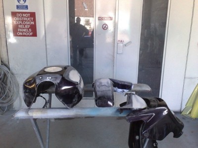

konwencja czy woda nie wazne chcesz miec pewnosc skubnij pannie suszarke do wlosow i tym susz szybko i pewnie i jesli o wode chodzi to mozesz walic tony tasmy odpowiedniej jakosci np 3m nie zostawi kleju na bank, i kiedy bedziesz malowal baza maloj cienkimi warstwami wtedy unikniesz nabudowania sie farby i innych problemow ja swoje autko robilem w wodzie i no problemo

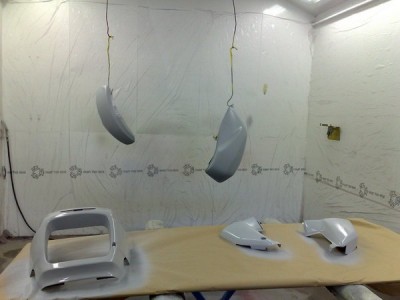

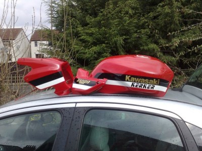

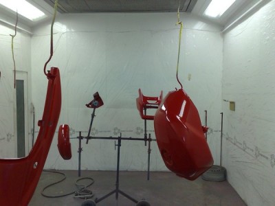

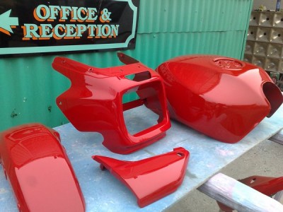

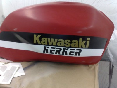

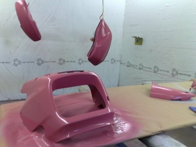

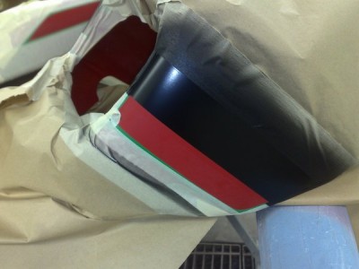

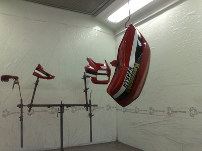

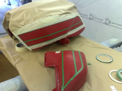

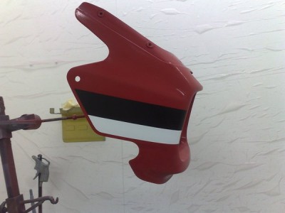

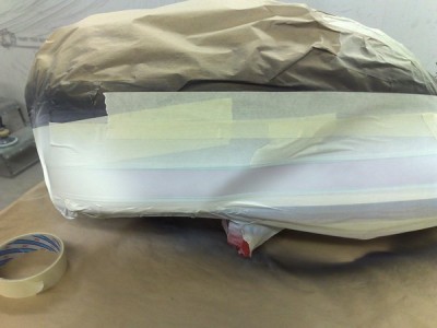

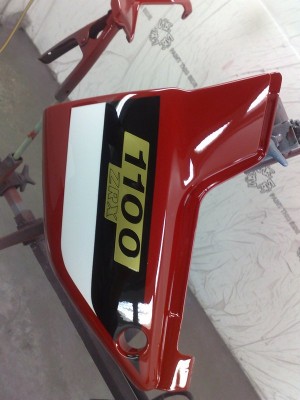

Zamieszczam krotka fotorelacje:
Plik ¶ci±gniêto 41 raz(y) 87 KB
Plik ¶ci±gniêto 39 raz(y) 58.33 KB
Plik ¶ci±gniêto 37 raz(y) 53.33 KB
Plik ¶ci±gniêto 38 raz(y) 52.39 KB
Plik ¶ci±gniêto 54 raz(y) 70.26 KB
przemo1972
Wys³any: 2009-04-11, 22:15
Posty: 551
Sk±d: SC
cd...
Plik ¶ci±gniêto 39 raz(y) 50.87 KB
Plik ¶ci±gniêto 41 raz(y) 50.17 KB
Plik ¶ci±gniêto 39 raz(y) 55.65 KB
Plik ¶ci±gniêto 42 raz(y) 55.67 KB
Plik ¶ci±gniêto 40 raz(y) 65.8 KB
przemo1972
Wys³any: 2009-04-11, 22:17
Posty: 551
Sk±d: SC
cd...
Plik ¶ci±gniêto 52 raz(y) 106.92 KB
Plik ¶ci±gniêto 54 raz(y) 90.63 KB
Plik ¶ci±gniêto 47 raz(y) 60.15 KB
przemo1972
Wys³any: 2009-04-11, 22:21
Posty: 551
Sk±d: SC
Troche nie w kolejnosci, poradzicie sobie ;) Wesolych Swiat!!!

Posty: 184
no no solidna robota. Widaæ dok³adno¶æ. :spoko:
