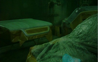

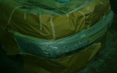

Dziasiaj zacz±³em robiæ audi a6. do roboty zaprawki tylnej klapy, 2 zderzak (dziurki i pajêczynki) i i maska(dziury po kamieniach i korozja prawej krawêdzi) + cieniowanie lewego b³otnika bo kto¶ kolor zwali³. Efekty praz po pierwszyd dniu juz widaæ. Zderzaki zdarte tam gdzie trzeba by³o do plastiku i ca³o¶c p220 kr±zek, maska rozmatowana p220

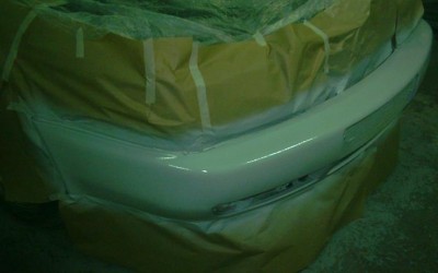

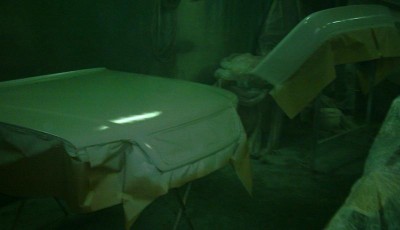

Zapomnia³em ze jest tutaj ten temat a mam na dysku fotkê po lakierowaniu wiêc zamieszczam.
