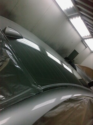

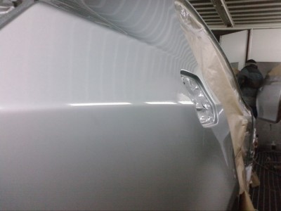

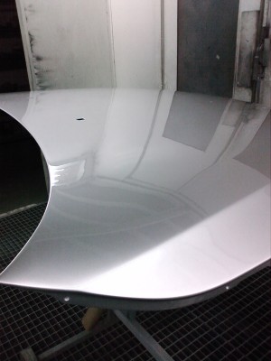

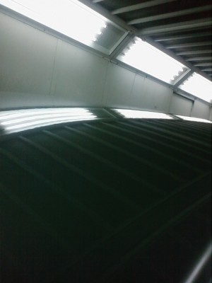

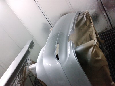

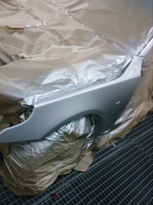

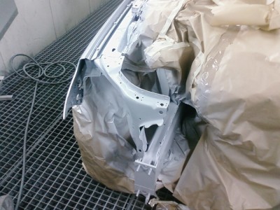

Tak jak pisa³em wczesniej - foto z ostatniej fazy naprawy bmw serii5 . Ca³osciówka bo ostatnio szefuncio innych prac nie przyjmuje;DDDDDDDD nastepna czeka e46 ca³a oczywiscie
Plik ¶ci±gniêto 125 raz(y) 64.57 KB
Plik ¶ci±gniêto 181 raz(y) 100.83 KB

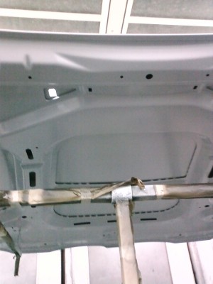

maska od wewn±trz- sama baza w nieco innym kolorze niz wierzch
Plik ¶ci±gniêto 136 raz(y) 406.18 KB
Plik ¶ci±gniêto 118 raz(y) 489.44 KB
Plik ¶ci±gniêto 171 raz(y) 423.52 KB

Wys³any: 2009-03-31, 18:32
pitterek napisa³/a:
c.d
Twoje wykonanie?

Wys³any: 2009-03-31, 18:43
Posty: 306
No-limit napisa³/a:
Twoje wykonanie?
czê¶æ prac przygotowawczych + oklejenie
2 pierwsze warstwy bazy hehe zó³todziób i srebro... reszte sobie dopowiedz;DDD
Kolega nie lubi lakierowac w calosci?
Jak zbyt d³ugo pracujesz przy jednym samochodzie to mêczy.
Lubie gdy w poniedzia³ek rano samochód wje¿dza na lakiernie, popo³udniu stoi w podk³adzie a w srode rano wyjezdza z kabiny na sk³adanie i zaczynam nastepny :)
Pit

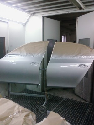

Wys³any: 2009-03-31, 19:56
Czemu nie robi³es dzrzwi zawieszonych? Nie lepiej zdjac tapicerke i zakmnac drzwi na gabce? Wtedy masz jeden ciag ziarna do b³otników. Ja bym tak zrobi³. No chyba ze 2stronnie malowane?
Ja teraz mam znów L200 na 2 kolory zielony i silver ze SRODKAMI i zastanawiam sie jak to zrobiæ zeby w 1 dzien zrobic i srodki i po wierchu bo musi byc linia na odcinke.. Cycki opadaja.

mebArth napisa³/a:
a wiêc tak
-drzwi malowane jednostronnie
-tapicerki i tak zawsze sa zdejmowane by np zdj±æ klamki, wypi±æ listwy czy po to by po prostu ich nie zalaæ wod± podczas szlifu
-lakierowanie to nie moja robota-drzwi s± na stojakach bo lakiernik twierdzi ¿e gdy ma wszystko na samochodzie, podczas lakierowanie jednego z elementów odkórz osiada mu na sasiednim- chce osobno-ma osobno
z ziarnem nigdy niemia³ problemu zeby cos mu sie nie zhadza³o- wie co robi

czy maska byla nowa? czy baza byla wodna?
pitterek
Wys³any: 2009-04-01, 17:22
Posty: 306
maska by³a u¿ywana, poprzednio czarna
baza konwencjonalna sikkens

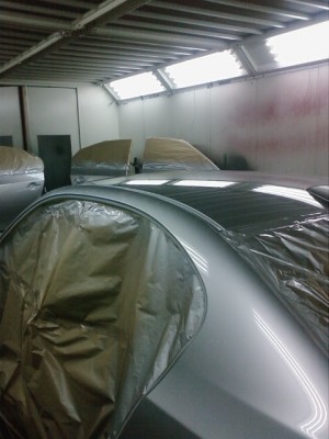

Moim zdaniem polerka to nic dobrego. Klient , który ¿yczy sobie lakierek na lusterko w rzeczywistosci nie zdaje sobie sprawy ¿e trzeba zedrzec po³owe na³o¿onego lakieru by uzyskaæ taki efekt. Owszem, nalezy przyci±æ ¶mietki i wtr±cenia ale je¶li na ca³ym aucie jest ich 5-10 nie widzê sensu polerowaæ ca³o¶ci.Mo¿na to zrobiæ miejscowo i bedzie git, klient nie po³apie sie ze w nielicznych miejscach lakier by³ ciêty , a skoro klient bêdzie zadowolony tzn ¿e praca zosta³a wykonana prawid³owo i efekt koñcowy jest super.
Co do kabiny.... widzia³em samochody które wyjecha³y z kabin smiechu i fakt-polerka lakierowanych elementów po ca³o¶ci obowi±zkowa.
Kabina w której ja pracuje te¿ nie grzeszy czysto¶ci± ¶cian jak zreszt± widac na zdjeciach ale wymiana filtrów pod³ogowych daje bardzo bardzo du¿o gdy niema czasu na kompleksowe czyszczenie. filtry s± regularnie wymieniane i na takich ca³o¶ciówach jak wy¿ej opisana wpada nie wiêcej jak 7 ¶mietkow wiêc polerowanie ca³o¶ci jest (zdejmowanie lakieru) jest kretyñskim pomys³em tym bardziej ¿e wiêkszo¶æ samochodów niejest fabrycznie polakierowana na lustro a ma zato morê

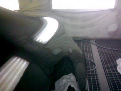

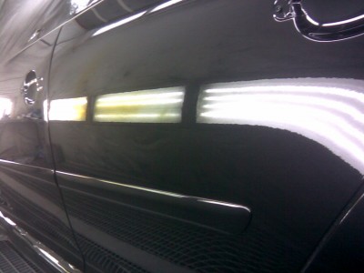

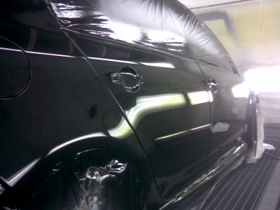

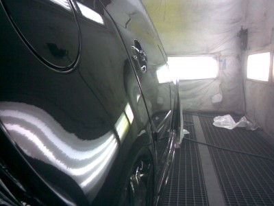

A ty jak nie szczochrasz calosci P2000 i nie spolerujesz to twierdzisz ze robota zwalona.
Na tym ponizej mialem 4 wtracenia i nie darlem wszystkiego P2000 i nie polerowalem,bo przy takim kolorze to polerka narobisz wiecej szkod niz pozytku,wiec jak piszesz ze na twoim infiniti nie widac hologramow po polerce to mnie sie smiac chce chlopcze marmoladowy ^^ ^^ ^^
Powloka jak fabryczna na VW a nie jak na fiacie jak to mowisz i jakos dalo rade bez polerki malarzu :mrgreen:
Plik ¶ci±gniêto 178 raz(y) 305.35 KB
Plik ¶ci±gniêto 190 raz(y) 310.17 KB
Plik ¶ci±gniêto 136 raz(y) 264.74 KB
Plik ¶ci±gniêto 246 raz(y) 263.18 KB

@gola takie zapytanie do Ciebie apropo VW
dlaczego tylko z jednych drzwi zosta³a zdjêta listwa a na pozosta³ych zosta³a przyklejona na sta³e na klar ?? sorry za uwage ale mysle ¿e to takie troche...... no profi

pitterek napisa³/a:
drzwi z prawej strony przednie mialy wgniecenie na wysokosci tej listwy,wiec dlatego zostala sciagnieta.Reszta listew zostala na samochodzie i nie widze w tym zadnego problemu.Gdybym lakierowal na 4-5 warstw bezbarwnego,to moze brzydko by to wygladalo gdyby lakier sciekl pomiedzy listwy a drzwi.Ja lakierowalem tego golfa na 1,5 warstwy wiec wszystko jest w jak najlepszym porzadku,lakier nigdzie nie przyklejony pomiedzy listwy a drzwi.
