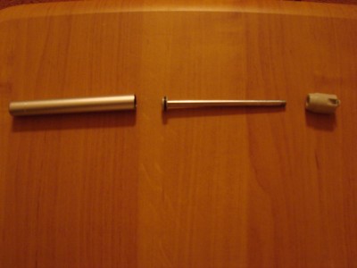

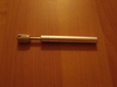

Jezeli wystarczy Ci cierpliwosci,a zapal nie okarze sie slomianym czekam na efekty koncowe,ja z kolei jestem przekonany ze kolko nie moze byc z matalu!ale popieram zapal i idee,jezeli cos Ci to pomorze to zobacz co znalazlem dzisiaj,jak by nie patrzec to jest to polowa Buglera,tylko nie wiem czy nie jest dla Ciebie zbyt tandetna :rotfl:
si³owniczek gazowy
Plik ¶ci±gniêto 100 raz(y) 688.71 KB
Plik ¶ci±gniêto 77 raz(y) 779.56 KB

Posty: 290
Silowniczek nabedziesz w sklepie z okuciami meblowymi,stosowany jest do drzwiczek (klap) jako spowalniacz,a co do radelkowanego koleczka to podejdz do jakiegos tokarza omijajac szefostwo,a za flaszke zrobi Ci ich garsc ! morze narzekac ale zrobienie takiego koleczka to pestka a trwa ok 30 min! a kazede kolejne ogranicza sie do poprzeciecia naradelkowanego waleczka na plasterki roznej grobosci!! wierz mi! wiem co mowie!!

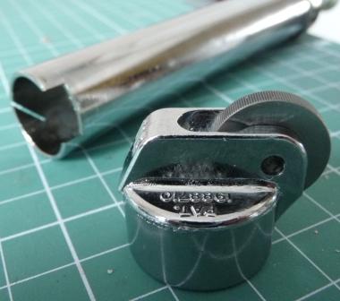

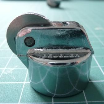

oto fotki z bliska
pzdr
i jeszcze z koncowka szprycy

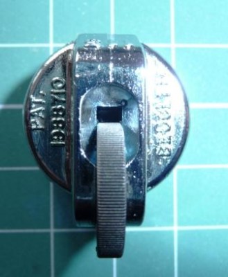

Plik ¶ci±gniêto 13347 raz(y) 33.84 KB
od srodka
Plik ¶ci±gniêto 13347 raz(y) 32.42 KB
z boku
Plik ¶ci±gniêto 13347 raz(y) 31.15 KB
front
Plik ¶ci±gniêto 76 raz(y) 35.54 KB

na zdjêciach - to najszersza z 7 g³owic - ró¿ni± siê tylko szeroko¶ci± kó³eczka

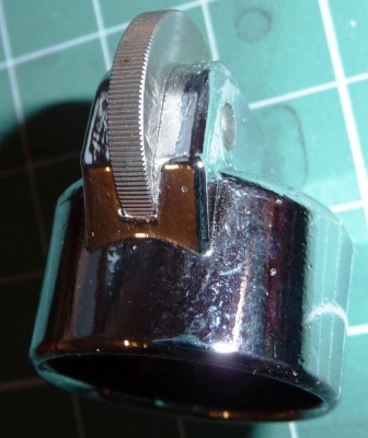

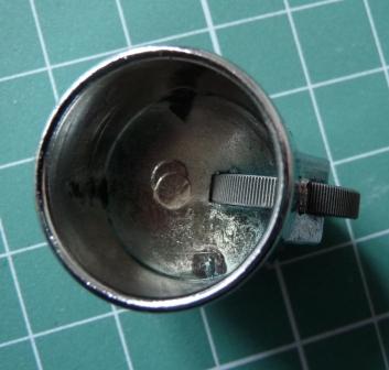

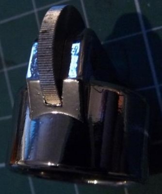

i jeszcze parê fotek dla maniaków Adama S³odowego :D
i jeszcze raz od do³u
Plik ¶ci±gniêto 64 raz(y) 30.08 KB
i jeszcze raz
Plik ¶ci±gniêto 70 raz(y) 102.13 KB
