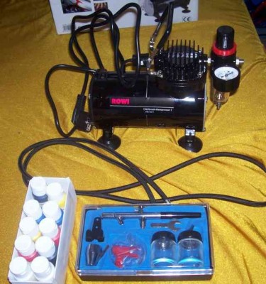

Cze¶æ,
Kupi³em niedawno zestaw airbrush i mam kilka pytañ/ instrukcja jest po niemiecku i
nic nie rozumiem.
Jak prawid³owo eksploatowaæ kompresor jak d³ugo mo¿e sprê¿aæ ?, / do¶æ mocno siê grzeje,
czy trzeba u¿ywaæ jakiego¶ smaru czy co¶ takiego?.
w za³±czniuku zdjêcie.
Ma kto¶ instrukcjê z czego¶ podobnego bo nie chce niczego zniszczyæ a jestem jasnozielony.

Takie kompresorki dzia³aj± powiedzmy 20min i potem 20min przerwy...( powinien mieæ wy³±cznik przeci±¿eniowy... ) i jest bezobs³ugowy, czyli zero wymieniania p³ynów itp. Napewno nic nie zniszczysz, je¿eli bêdziesz siê delikatnie obchodzi³ z aerografem i nie maltretowa³ kompresorka wielogodzinn± nieustann± prac±. Powodzenia...

dzieki ;) teraz bede malowal a w wolnych chwilach czytal forum.
Jeszcze pytanie o pokrêt³o ile macie ustawione % ca³ej skali albo jaka wartosc po której kompresor siê wy³±cza? Jest co¶ zalecane itp?

Ten kompresor dzia³a bezustannie podczas malowania... gdy przestajesz malowaæ nabija ci¶nienie na wê¿u do swojej warto¶ci max (np. 4atm) i staje, tej warto¶ci max siê nie zmienia. na reduktorze ustawiasz ci¶nienie podawane przez kompresorek , w zale¿no¶ci od konsystencji farby do 2atm powinno stykn±æ...

Mam identyczny kompresorek i nawet aero tez byl taki sam w zesawie ktory droga ewolucjii wyladowal juz gdzies w piwnicy:) to bezolejowe malenstwo grzeje sie niemilosiernie,po dluzszym czasie zacvzyna sie skraplac woda w wezu i dostaje sie do aerografu,separator nawet nie pomaga gdyz gorace jeszcze powietrze oczladza sie juz za nim! po ok pol godz malowania jest tak goracy ze mozna sie poparzyc,ale nie narzekalem na niego! dawal rade pracowal ok 3-4 godz! jak lubisz majsterkowac to radze wstawic zbiornik wyrownujacy do niego!-przedluzy to jego zywotnosc i da mu nieco czasu na ochloniecie!

hej, lubie majsterkowaæ ale nie mam zielonego pojecia o co chodzi ze zbiornikiem wyrównujacym jakbys mog³ napisz albo zapodaj linka gdzie co¶ o tym pisze jak to zrobic, pozniej poszukam teraz akurat æwicze z aero.
"dawal rade pracowal ok 3-4 godz!"
d³ugo tak pracowa³? czy to z tym zbiornikiem tyle pracowa³ ,?
W³a¶nie jak to jest - jak mam odczekaæ zanim och³onie musze przeczyscic czy nie trzeba?
czekam tak ok 30 min bo na serio sie niemi³osiernie grzeje.

|Ostatnio pojawi³siê temat w³asnorêcznie tworzonych kompresorków, tam s± fotki, na których jest wszystko pokazane jak na d³oni.... zreszt± za pomoc± google napewno znajdziesz schematy takiej "konstrukcji"... :tak:
Ze zbiornikiem nie bêdzie pracowa³ bezustannie, tylko nabija³ go co jaki¶ czas powietrzem...
Dziêki czemu nie musisz przerywaæmalowania...
Nic siê nie czy¶ci, no chyba ¿e chodzi o wypró¿nienie separatora, to oczywi¶cie czemu nie...
30 min. powinno mu wystarczyæ na och³oniêcie...

Ja swojego kompresorka nie oszczedzalem,to prawda,grzeje sie niemilosiernie,poparzyc sie mozna!! ja jako zbiornika wyrownujacego uzywalem plastikowej butelki po napoju wkreconej w miejsce plastikowego zbiorniczka na skropliny pod separatoprem! to byl dla mnie najprostrzy sposob!!
