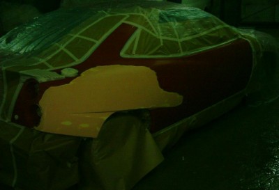

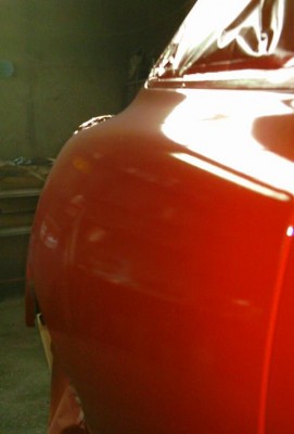

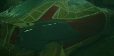

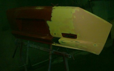

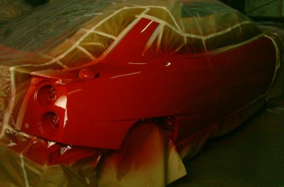

Witam! Jestem nowy na forum i od razu chcia³em sie pochwaliæ swoja robot±. Nie mam zbyt dobrych warunków do lakierowanie poniewa¿ mam pomieszczenie ok. 100m kwadratowych z ogrzewaniem, ale mie mam wydzielonego pomieszczenia do lakierowanie, wiêc przygotowuje tam gdzie i maluje. Przedstawiam wam zdjêcia fiata cupe, którego wczoraj malowa³em. Auto mia³o pogiêty i rozerwany tylny b³otnik i zderzak po klejeniu. Po blacha¿u dosta³em auto i wzia³em sie do pracy. W poniedzia³ek polerka. £adnie siê rozla³ ale py³ki s±.
Plik ¶ci±gniêto 179 raz(y) 26.01 KB
Plik ¶ci±gniêto 265 raz(y) 59.77 KB
podk³ad 1k

zderzak

przed lakierowaniem

moim zdaniem robota :spoko: super. Jeste¶ nowym userem na forum i musisz wiedzieæ , ¿e dzia³ Fotorelacje jest aby siê pochwalic swoimi pracami , ale takze by inni mogli zwróciæ uwagê na ewentualne b³êdy i niedoci±gniêcia wiêc niech Ciê nie ra¿± krytyczne uwagi innych.
Je¶li chodzi o mnie to mogê doczepic sie do tasmy przyklejonej na ostro na s³upku tylnego b³otnika, myslê ¿e du¿o ³atwiej by³oby to przytrzec i spolerowac gdybys zawin±³ papier i wpyli³ farbe nawet na niezmatowany lakier.

Dziêki! Co do ta¶my na s³upku to jest ona zawiniêta na pó³, a lakier nie jest na samym koñsu idealnie dopylony. Zawsze tak robi³em i da³o siê zapolerowaæ bez ¶ladu. 1,5 roku temu pracowa³em na lakierni nie u siebie tylko w innym warsztacie i tam lakiernik tak robi³ jak piszesz. Mo¿e te¿ spróbuje.
sprubuj, mi sie wydaje ze du¿o ³atwiej

podk³ad 1k
to do nadania szaro¶ci widmowej pod ten czerwony kolor?
michalLbn
Wys³any: 2009-03-29, 12:02
Posty: 184
Bez tego podk³adu mam problem z kryciem na czerwonych bazach a poza tym mniej bazy mi idzie :)
mo¿esz zastosowaæ od razu podk³ad w takim odcieniu,zamiast tego który masz teraz.
Wys³any: 2009-03-29, 12:50
BAQ a sa markowe podk³ady kolorowe? Bo robi³em kiedys na czerwonym jakiejs tam firmy (gold chyba) i szlifowa³ sie jak UNIKOR. I smierdzia³ jak unikor. Niezbyt mi siê to podoba³o. Wolê zabarwiæ podk³ad i nie przedzierac sie na rantach.
czerwony odklad na czerwonym kolorze bedzie trudniej przykryc niz odpowiednia szarosc widmowa.
michalLbn
Wys³any: 2009-03-29, 13:31
Posty: 184
w³a¶nie o to chodzi. Ja stosuje ten podk³ad i baza kryje idealnie na 2 razy. Do wyboru przy zakupie mam podk³ad szary jasny lub taki jak na foto

michalLbn napisa³/a:
Nie bardzo rozumie. Ten podk³ad to t³o w postaci odpowiedniej szarej taniej bazy czy to rzeczywiscie podk³ad z czego wynika³oby ze malujesz m/m ???
Pit
michalLbn
Wys³any: 2009-03-29, 22:58
Posty: 184
Ten szary podk³ad to specjalny podk³ad 1k przeznaczony do stosowania bezpo¶rednio pod lakier. Idealnie siê rozlewa (lepiej ni¿ baza) i schnie w oczach a do tego mo¿na w chwilê nalaæ grubsza warstwê. Przydatny jest te¿ wtedy, gdy klient da do malowania idealn± nowa maskê lub b³otnik. Wtedy tylko matujesz i podk³ad 1k bez docierania, za 5 minut baza :)

Po kilku dniach przerwy przy coupe co spowodowane by³o tym ze blacharz je sk³adal dziasiaj po poludniu dokoñczy³em prace przy tym aucie. Klientka zarzyczy³a sobie polerkê ca³ego auta i tak tez zrobi³em. Dok³adne mycie, czarna g±bka+ pasta presto na sucho, dok³adne mycie, mleczko acclaim, tablica rozdzielcza plak, siedzenia skórzane- preparat do tapicerki skórzanej (nie z powodu syfu od szpachli, bo go nie by³o tylko ¿eby mi³o dla oka by³o :) )

widaæ ze szpachlowa³ês zderzak na zdjêtym bo ci sie powierzchnia nie zgra³a chodzi mi o po³±czenie zderzak b³otnik tylny moze sie myle ale na foto widac
Bo tam mnóstwo kitu jest ale wygl±da na tym zdjêciu gorzej ni¿ naprawde bo zdjêcie od do³u robi³em. W rzeczywisto¶ci tak jak stoisz i patrzysz na samochód to nic nie widaæ. Szpachlowa³em na zdjêtym ale po¼niej przymierzy³em przed podk³adem.
