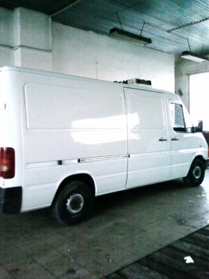

Wys³any: 2009-03-28, 15:13   Ca³kiem sporawy VW, oczywi¶cie po ca³o¶ci....
Posty: 306

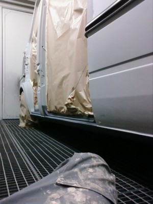

Jak dla mnie naprawa zupe³nie nie op³acalna z uwagi na gabaryty samochodu, wk³ad pracy i zu¿yte tarcze do wyciêcia rdzy ale có¿,,, szefuncio wzi±³ "ch³opaki zrobi±"

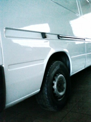

Wszystkie progi dooko³a samochodu wymienione. Samochód to ch³odnia, zdjêcie prowadnic do przesównych drzwi wymaga³oby rozebrania ca³ego ¶rodka
Plik ¶ci±gniêto 103 raz(y) 102.04 KB

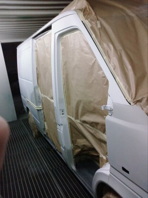

podk³ad szlifowany maszynowo p400, poprawka p800 na mokro, góra 800 na mokro
Plik ¶ci±gniêto 102 raz(y) 98.98 KB
Plik ¶ci±gniêto 100 raz(y) 104.88 KB

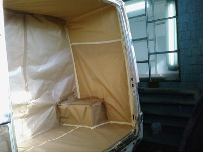

Wnêka te¿ by³a pordzewia³a, musia³em wej¶c do ¶rodka ¿eby wszêdzie wpyliæ podk³ad

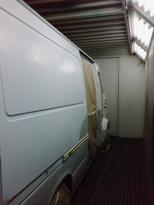

Plik ¶ci±gniêto 123 raz(y) 487.58 KB

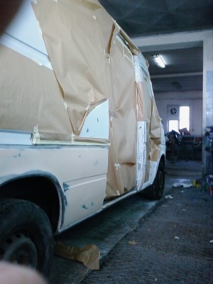

b³otnik wcze¶niej zdrowo trafiony, pordzewia³y, prostowany i wstawiona reperaturka
Plik ¶ci±gniêto 148 raz(y) 477.83 KB

Plik ¶ci±gniêto 155 raz(y) 98.94 KB
jak na busa to nawet za dobrze
Plik ¶ci±gniêto 173 raz(y) 82.39 KB

jak ³adnie mu ty³ zaklei³e¶ ,dopasowane jakby mia³ tapicerkê :tak:
pitterek
Wys³any: 2009-03-28, 15:23
Posty: 306
dzieki, wszystko co wymaga lepienia zawsze trafia do mnie ;P czyste i niemêcz±ce zajecie :devil:
