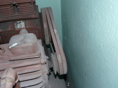

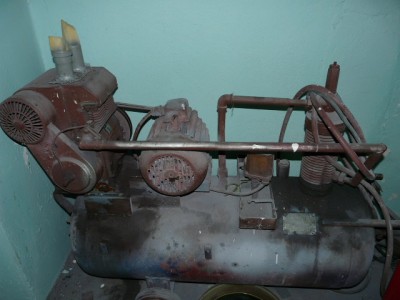

Witam!
Mam taki kompresor, który ojciec dawno temu posk³ada³ ze z³omu tak siê zastanawiam czy nie mo¿na by by³o zwiêkszyæ mu trochê obrotów przez za³o¿enie wiêkszego ko³a na silniku obecnie
ko³o na pompie ma 245mm srednicy a na silniku 95mm co o tym my¶licie?

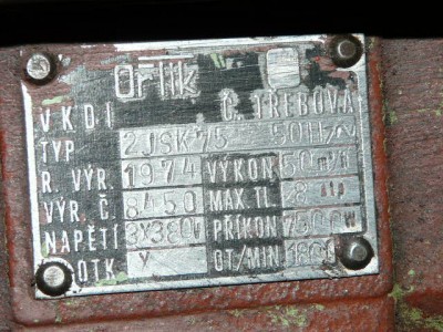

orlik bardzo dobra firma masz wydajno¶æ na tabliczce 50m3/h czyli830 litrów na ssaniu wydajno¶æ na wydechu 20 procent mniej czyli ok650l/min pamiêtaj ¿e ma parêlat zwiêkszysz obr mozeprzynie¶c chwilowa poprawe pó¿niej ZONK wzor naobliczanie obr ¶rednica ko³a ¶ilnikaxobr silnika podzel na¶rednice ko³a sprê¿arki

Jak to ma 50m3 wydajno¶ci to jest rakieta po co zwiekszaæ wydajno¶æ ? :shock:
Sprawd¼ ile mocy ma silnik,bo co¶ ma³y mi siê wydajê.Powinien mieæ 7kW.

silnik jest od gwiazdy polskiej 3jw60. Baniak te¿. Wiem bo maluje na takiej :)

w³a¶nie wróci³em z gara¿u , pokrêci³em kó³kiem od sprê¿arki i nie czuje w niej ¿adnego sprê¿ania krêci siê lekko bez oporu :/ silnik ma 4,5kw zbiornik polski z 1969r :D

Mo¿e przda³by sie jej ma³y remoncik zamiast obroty zmieniaæ. To co jest wybite na tabliczce wskazuje ze powinna nie¼le chulaæ
