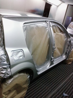

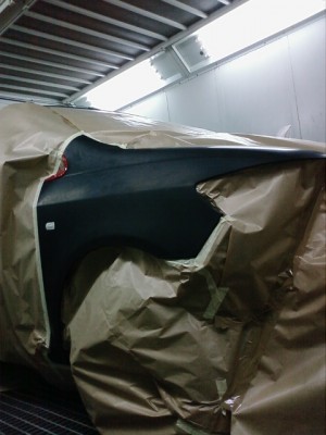

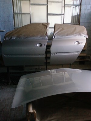

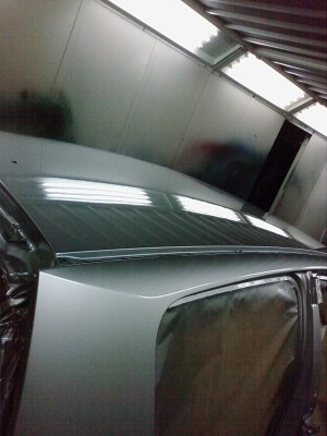

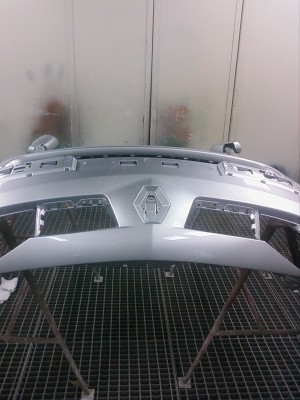

Meganka w srebrze. zdjecia z kabiny dzieñ po lakierowaniu. Na ca³osci trafi³y sie 3 niewielkie ¶mietki, odebrana bez polerki. Lakier to nie moje dzie³o, nie mam jeszcze takich umiejêtno¶ci ale za to sporo zas³ug w efekcie koñcowym.

¯adnych krytycznych uwag... fiu fiu fiu Panowie nie spodziewa³em sie...

wygl±da bardzo ³adnie :D a¿ nas zatka³o he he :P nie Ty lakierowa³e¶ wiêc Ciê nie pochwalimy:P efekt koñcowy bardzo ³adny

Ja jestem pomocnikiem, od siebie moge wam pokazaæ jak na razie co najwy¿ej maskê w podk³adzie albo b³otnik od dostawczaka w akrylu. ziarenko jak na razie mnie przerasta ale to kwestia czasu, rok temu to samo my¶la³em o akrylu.
Pokazuj±c zdjêcia renówki chcia³em mo¿e nie tyle pochwaliæ sie ³adnie wylanym lakierkiem co ca³ym przygotowaniem i oklejeniem co w sumie nale¿a³o do mnie.
No bo gdy pomocnik spieXXXli to nawet najlepszy lakiernik nie pomoze noi na odwrót to tez dzia³a

Jedyna rzecz jaka bym chcial zauwazyc ;) ,to oklejenie nadkoli samochodu.
Nie lepiej okleic na rancie blotnika,od wewnatrz?,nadkole sie nie zamaluje i pewniejsze jest ze nic z tego nadkola nie wpadnie na swierzy lakier.To tylko moja sugestia,ale ty rob jak uwazasz oczywiscie i jak ci wygodniej.
@gola pewnie ¿e lepiej, zwykle robie w³asnie tak jak napisa³e¶ a przy hondach to ju¿ obowi±zkowo
Z tym renault akurat tak sie z³o¿ylo ze by³a matowana na mokro w dniu lakierowania i od wewn±trz ranty by³y mokre, kiepsko z doklejeniem tasmy ale ca³y syf zosta³ wczesniej dok³adnie wyp³ykany i nie by³o z nim problemu
