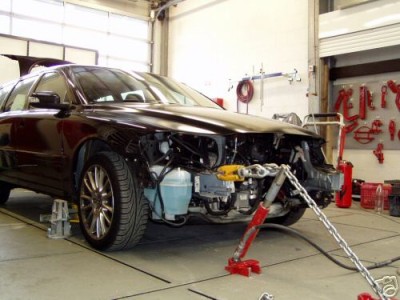

Taka fajna rzecz dla tych co lubi± ci±gaæ :D i zapieraæ gdzie siê da.Na Ebay.de kto¶ takie co¶ wystawia i montuje .Nawet Infiniti da siê na tym zrobiæ :devil: :mrgreen: .Te¿ siê nad takim rozwi±zaniem zastanawia³em ale tanio kupi³em Autorobota .

Ile to kosztuje? Fajne :) I nie trza najazdów czy podnosnika...zero przepychania kloca.

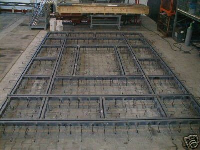

Na Niemieckim Ebay-u to by³a jaka¶ kosmiczna cena nie na nasze realia.Koszt pospawania takiej kratownicy to oko³o 3ty¶. ale posadzkê trzeba wykuæ i od nowa wylaæ .
Witam. Z jakich profili i o jakiej grubo¶ci profila wykona³e¶ kratownicê do ramy blachatskiej?
Na stronach piszê,¿e system poci±gowy w Blackhawk Korek dzia³a na zasadzie wektora si³, dziêki czemu uzyskujemy o 50% wiêksz± si³ê w górnych po³o¿eniach w porównaniu z klasycznym systemem DOZER.
Oprócz tego,¿e mo¿na t± ram± naci±gaæ np. pod³u¿nice to mo¿na te¿ pchaæ si³ownikiem przy odpowiedniej kombinacji wi±zañ.Ni¿ej podaje linki do filmików prezezntuj±cych mo¿liwo¶ci w/w ramy.

Nie wykona³em takiej kratownicy tylko teoretycznie liczy³em na tamten czas cenê ceownika chyba 150mm . Tanio kupi³em (jak tanio 15ty¶) ramê Autorobota która od razu zaczê³a zarabiaæ :) . Taka kratownica by³a by porêczniejsza ale to spore wyzwanie techniczne i rozci±gniête w czasie a blokada pomieszczenia na kilka tygodni/miesiêcy nie wchodzi u mnie w grê :tak:

Nie wykona³em takiej kratownicy tylko teoretycznie liczy³em na tamten czas cenê ceownika chyba 150mm . Tanio kupi³em (jak tanio 15ty¶) ramê Autorobota która od razu zaczê³a zarabiaæ :) . Taka kratownica by³a by porêczniejsza ale to spore wyzwanie techniczne i rozci±gniête w czasie a blokada pomieszczenia na kilka tygodni/miesiêcy nie wchodzi u mnie w grê :tak: [/quote]
Fajnie by³oby mieæ kasê na gotow± ramê Blackhawk Korek b±d¼ inn± ramê z systemem pomiarowym np. shark,ale nie mam tyle kasy,¿eby od razy wy³o¿yæ na ramê z porz±dnym systemem ci±gn±cym.Wystarczy,¿e kto¶ na forum napiszê mi albo pode¶lê wymiary itd to ja sobie pospawam,bo jestem spawaczem.
W specyfikacji rama Blackhawk Korek ma si³ownik 10 ton, a ja my¶la³em nad zrobieniem takiej ramy z si³ownikami 20 ton tylko pewnie trzeba by zrobiæ kratownicê z 2 razy grubszego ceownika tylko nie wiem jakiej grubo¶ci jest oryginalna rama Blackhawk.Profil stanowni 2 ceowniki od do³u zamkniêtê zespawane albo co¶ w tym stylu?

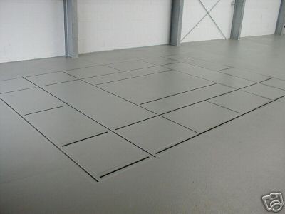

Mój lakiernik ma co¶ podobnego. Samoróbka schowana pod pod³og±, tylko szczeliny widaæ.
Fajny sprzêcik
Fajny sprzêcik
