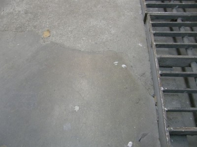

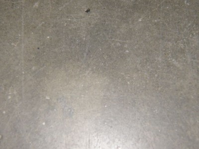

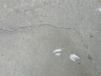

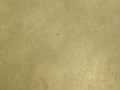

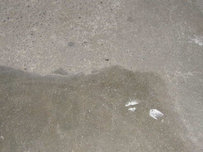

Wys³any: 2009-03-21, 06:17   zdjêcia wypalanki
Posty: 59
przepraszam ¿e dopiero dzisaj zamieszczam zdjêcia ale mia³em za du¿± rozdzielczo¶æ i nie mog³em sobie z tym poradziæ
moja wypalanka by³a robiona w 95 r mia³em wtedy jedno pomieszczenie które s³u¿y³o mi za przygotowawcze i za lakiernie
Plik ¶ci±gniêto 156 raz(y) 51.69 KB
Plik ¶ci±gniêto 225 raz(y) 61.61 KB
Plik ¶ci±gniêto 195 raz(y) 53.02 KB
Plik ¶ci±gniêto 147 raz(y) 61.78 KB
na trzech ostatnich widaæ ³±czenie , trzy lata temu przerobi³em to pomieszczenie tylko na lakiernie wycinali¶my w posadzce otwór na du¿± krate ok 5 na 2,5 metra i kana³ wyci±gowy o wym 80 na 80 cm st±d to ³±czenie znormaln a zacierk±. pre

dziêk ipiotr a móg³by¶ pokazaæ wiêcej zdjêæ jak masz zrobione miejsce do lakierowania bo te¿ chcê sobie zrobiæ z wyci±gami a kabiny s± dosyc drogie jakie masz w niej ogrzewanie
