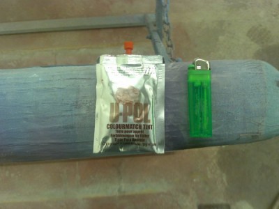

Postanowilem troche odgrzac temat ;)Te tonery wystepuja w kolorach-zolty, niebieski, czerwony, bialy, czarny.
