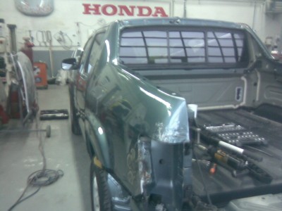

po wyklepaniu...
Plik ¶ci±gniêto 138 raz(y) 179.44 KB

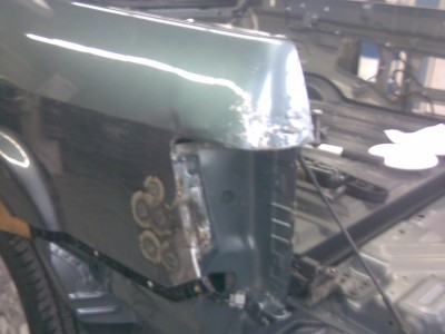

tak to wygladalo przed...
Plik ¶ci±gniêto 121 raz(y) 204.03 KB

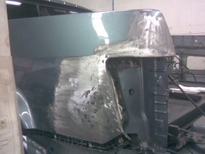

mniej wiecej powinno to wygladac tak.
Nie skonczone to miejsce jest jesccze,jutro porobie zdjecia skonczonego miejsca to wrzuce tutaj
Plik ¶ci±gniêto 263 raz(y) 192.56 KB
