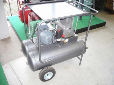

I w Koñcu moje podstawowe pytanie, czy kompresory o pojemnosci butli 100litrów s± w stanie wydobyæ 440l/min ?. Za kilka dni wyje¿d¿am z kraju i chcia³bym na miejscu kupiæ kompresor jaki jest w za³±czniku.
Dane tego kompresora to:
nowy 100l dwa baniaki po 50l
moc 3KM
zasilanie 220V
440l/min
i co najwa¿niejsze 2lata gwarancji
cena 400e, to nie du¿o wed³ug mnie jak na takie parametry ?
Chcia³bym jeszcze wiedzieæ jakie urz±dzenie powinienem kupiæ by go sprawdziæ czy faktycznie tyle dmucha ? np. podpi±æ w±¿ 5m i sprawdziæ czy faktycznie ma tyle ile podaj±, ci¶nienie powinno spa¶æ nieco po tych 5m wê¿a prawda ?
My¶lê te¿ rozwojowo i czy taki kompresor uci±gnie SATA ? Devilbiss ? HVLP
Pozdrawiam serdecznie

Wydajnosc 440l /min.-niezle, ja bym podlaczyl jeszcze jeden zbiornik (np. od starego kompresora) taki ze 100-150l i bedzie git. w przeciwnym razie bedzie sie "pocil" :cool:

Mam jeszcze troche czasu za zakupy tak¿e moze znajde cos na poziomie 500l/min to chyba wystarczy na nauke i pózniejsz± zmiane gunów z najwy¿szej pó³ki.

Stary...500l Ci starczy. Ten kompresorek z foto tez. Troszke bedzie sie poci³ przy Sacie HVLP wiec zalecam odwadniacz jaki¶.
