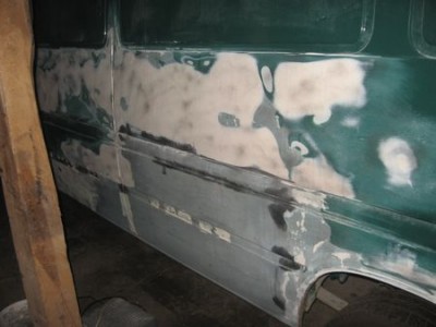

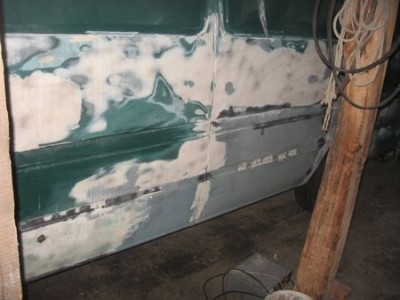

Dawid1989
Wys³any: 2009-01-22, 21:32   Podk³ad akrylow
Posty: 324
Sk±d: okolice Mielca
specjalnie dla pittereka ;P
Plik ¶ci±gniêto 92 raz(y) 19.53 KB
Plik ¶ci±gniêto 123 raz(y) 36.21 KB
Plik ¶ci±gniêto 114 raz(y) 32.64 KB
pitterek
Wys³any: 2009-01-22, 23:11
Posty: 306
Hehe dziêki.
Jak ja lubie takie rzeczy ^^
A najlepsze jest w tym wszystkim ze lakiernik sie nad tym spuszcza zeby by³o"równe" a gdy przyjdzie lato to i tak sie na czyms takim porobi± fale dunaju ^^ ^^
Pit

Dawid1989
Wys³any: 2009-01-22, 23:24
Posty: 324
Ty lubisz ja nienawidze. a ostatnio mam same transity,sprintery i w dodatku same po przej¶ciach... :blee: wole osobówki przynajmniej mo¿na sie wykazaæ przy malowaniu ;P Pitterek a lubisz auta po czo³ówkach ;P bo ja uwielbiam robiæ takie zgnioty :fiu:

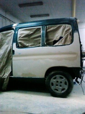

Wys³any: 2009-01-23, 17:59
Dawid chyba bez hebelka sie nie oby³o?
A po 2...to co masz na foto powinienes zaci±gn±c po ca³osci wykonczeniówk±. Nie bedzie odcinek i ³at na podkadzie. No chyba ze w szpryc dajesz?
Jak od razu do podk³adu to....y...nie wypowiem siê.

Dawid1989
Wys³any: 2009-01-23, 19:27
Posty: 324
mebArth Ten zielony sprinter przyjecha³ do mnie trochê poszpachlowany. Najpierw musze transita skoñczyæ i dopiero bede sie bra³ za sprintera.Na takie zgnioty daje natrysk. Koledzy macie jakie¶ patenty na zrobienie praktycznie równych kantów na du¿ej p³aszczy¼nie"pierwsze zdjêcie przet³oczenie na samym dole"jest zrobione ze szpachli i cie¿ko jest mi je na ca³ej d³ugo¶ci wyprowadziæ . Pitterek i tak wole robiæ blacharkê ni¿ szpachlowaæ te [...] transity.wole wstawiæ nowy dach albo jak±¶ æwiartkê ni¿ robiæ takie poje... gów... :roll: Jeden lubi blondynki drugi brunetki ^^

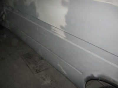

Wys³any: 2009-01-25, 10:46
Macie...za flaszke Ci pokaze :D
Na lepce kleisz góre...po wyschnieciu dó³ i lecisz na hebelku. POtem wykonczeniówke...góra i dó³ osobno na lepce i lecisz na hebelku Z LEPK¡! sciagasz góre na lepce. Potem odpinasz lepke i przyklejasz nowa na dó³ i ciagniesz góre na wykonczeniu. I powtórka z do³em. Lepki pójdzie wch.uj ale wyjdzie ci linia jak talala.
Na gruby papier to szara "TASMA NA GADA" taka szmaciana, a na wykonczenie to juz zwyk³a lepka papierowa.
Kazda zyczka wyjjdze ale to troche czasu zabiera.
Tez szukanie zyki na lepce..- sie znalaz³a :rotfl:
Dawid1989
Wys³any: 2009-01-25, 12:14
Posty: 324
Dziêki mebArth za rade.Wczoraj prawie zrobi³em ten jeb...kant. jutro tylko lekko przytrê i ma byæ :) Co do blacharzy .... to czasem naprawdê jest ciê¿ko dopasowaæ elementy bez tzw.prze³amywanie itp.zw³aszcza wtedy gdy auto spotka³o siê przy du¿ej prêdko¶ci z drzewem ^^
