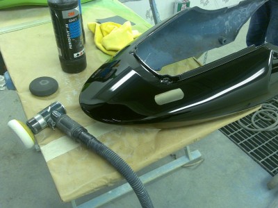

A moze cos takiego zadowolilo by cie... :tak: :cool:ZAZNACZAM ze nie poleruje w kabinie.
Plik ¶ci±gniêto 95 raz(y) 153.16 KB

sliczny zadupek od F4
co to za polerka? pneumatyczna?
i co to za baza? 366?
przemo1972
Wys³any: 2009-02-18, 13:15
Posty: 551
Sk±d: SC
Polerka pneumatyczna o sr.tarczy 8 cm.Gabki do tego ustrojstwa robi farecla -biale twarde i czarne-wykonczeniowe.W Polsce nie widzialem tych polerek w sprzedazy, natomiast na wyspach jest to wydatek ok.70-100 £.Bardzo przydatna sprawa do polerowania detali i pojedynczych wytracen na lakierze.Co do bazy-to czysty pigment nr.372 Standoxa przykryty klarem ;)
