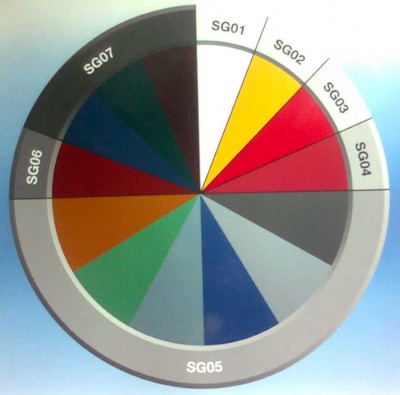

12kp pytales o kolor podkladu pod twoj lakier. Moze to kolo szarosci na obwodzie ci pomoze.
Nie jest to zdjecie za wyrazne, ale na poczatek powinno pomoc, jak zdobede lepsza jakosc tej foty to ja zamieszcze.
SPECTRAL GREYS
Plik ¶ci±gniêto 20983 raz(y) 14.18 KB

Zwroc uwage na to i przemysl zastosowanie szerszej gamy szarosci podkladow, zaoszczedzisz na lakierze, bedziesz mogl wtedy mniej aplikowac lakieru w celu uzyskania dobrego pokrycia podkladu http://corporateportal.pp...L/SpectralGreys

Czyli pod zloty im bardziej podklad jest szary tym lepiej?baza na wylanie odleglosc malowania 20-30cm.Ewentualnie miedzy warstwa z kleyru dysza 1.4 cisnienie 2-2.5 a na miejsca zdarte do blachy reperaturki to szachele k epoksy tylko jaki?
pod z³oty ,srebrny,czerwony stosuje sie odpowiedni± szaro¶æ widmow± o odpowiednim nasyceniu szaro¶ci..to wszystko definiuje receptura ..pod kolory zielone bordowe niebieskie i czarne s± VS-y czarne
w technologi DP s± to VS-y od 1 do 7..czy to podk³ad akrylowy(jako wype³niacz ) czy jako podk³ad nak³adany w systemie m/m.. czy t³o w postaci bazy niemetalicznej
VS-1 to to kolor bia³y
VS-7 to kolor czarny
VS-2,3,4,5,6 to szaro¶ci miêdzy bia³ym a czarnym ;)
Podam jeszcze przyk³ad gdzie wystêpujê ró¿ne t³a widmowe np:suzuki bandit kolor YHJ ..pierwsze t³o widmowe jako podk³ad akrylowy (stosowany jako wype³niacz b±dz te¿ w systemie m/m) to VS-5 (wiêc ciemno szary... precyzuje receptura).po czym nak³adane jest drugie t³o jako baza w kolorze srebrnym..nastêpnie jest nak³adana baza nie metaliczna w kolorze ciemno niebieskim co w efekcie daje po na³o¿eniu jeszcze lakieru bezbarwnego kolor b³êkitny w którym widaæ ostre wybicie srebrnego ziarna

Zgodnie z obietnic± lepsza fota, my¶le ¿e zadowoli ka¿dego.
SZARO¦CI WIDMOWE
Plik ¶ci±gniêto 513 raz(y) 40.71 KB
