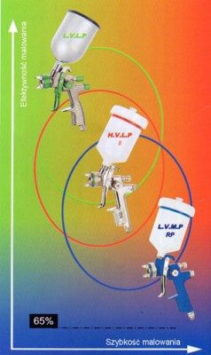

ponizej wykres obrazujacy efektywnosc roznych pistoletow lakierniczych w zaleznosci od szybkosci lakierowania
Plik ¶ci±gniêto 461 raz(y) 43.23 KB
