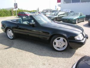

Ja maolowa³em w swojej
Na mieszlaniku standoxa konwencja poprosi³em najdrobniejsze ziarno i najjasniejszy srebrny. Na foto niezbyt to widac, ale bardzo jasne to wysz³o
