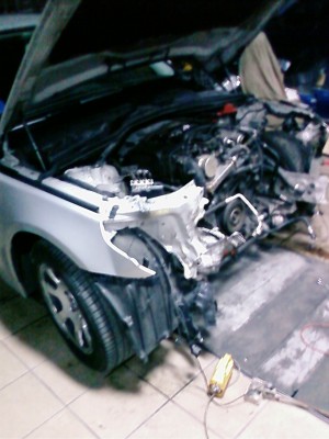

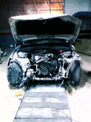

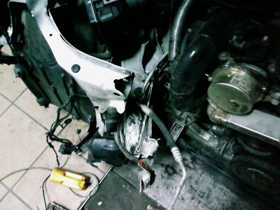

Witam. Trafi³o do nas bmw serii 5 najnowszej generacji. Rostrzaskane solidnie- ponizej foto. jak widac wszelkie wzmocnienia sa po³aname lub pogiete. I tu w³asnie pojawia sie problem- sa one wykonane z lekkiego do¶c kruchego stopu- wydaje mi sie ¿e aluminium ale nie jestem pewien. Blacharze maja teraz nielada zagadke. W jaki sposób spawaæ-³aczyæ-prostowac ten stop i mo¿e ktos wie z czego tak na prawdê wykonane sa wzmocnienia w tej beemce. Noi potem furka trafi do mnie, jakich materia³ów u¿yæ do pokrycia i wyrównania spawów-³±czeñ pod mask±? prosze o dokladne podpowiedzi co do materia³ów i ich producentów.

Oczywi¶cie aluminium :cool:

hmm ... jedynie ¿eby to przetopiæ i jakos po³onczyzæ To metoda Tig ... niczym innym konkret6nie tego nie zrobicie... swoja drog± ³adna lipa

Napewno nie jest to czyste aluminium a z czego to tajemnica firmy, lekkie stopowe czesci powinny byc wymienione na nowe, wymiana powinna byc wykonana zgodnie z technologia albo po naprawie nie polecam nim jezdzic zbyt szybko, np tu gdzie pracuje kazda jena tak rozszarpana piatka wedruje do serwisu bmw bo oni maja patet na nitownice do tego typu napraw ( ale najczesciej pod prase ze wzgledu na koszt naprawy) wydaje mi sie ze ten co kupil to auto nie za bardzo wiedzial co robi. a niby taki tylko troszke z przodu niewinnie walniety :) )

Mam u siebie na warsztacie jaguara xj6,który w ca³o¶ci jest zrobiony z alu,nie ma tam spawów,wszystko nitowane jak w samolocie,jedynie koñcowki pod³u¿nic z przednim pasem s± ³±czone na nity zrywalne,do których potrzeba nitownicy pneumatycznej poniewa¿ s± stalowe i bardzo twarde.Ja zastosowa³em takie jak w oryginale i jak siê pó¼niej okaza³o bmw stosuje takie same.Co do prostowania aluminium,to zale¿y od stopu.Pod³u¿nice ci±gnê³em po podgrzaniu,trzeba wyczuæ moment kiedy alu zrobi sê plastyczne bo jak siê za mocno podgrzeje to siê stopi jak cyna i sp³ynie a wtedy to ju¿ kicha.Tigiem nie spawa³em bo wszystko na nity,drobne pêkniêcia lutowa³em drutem do alu(taki amerykañski patent)
Wys³any: 2009-01-02, 16:55
Hmmm.. ale karzde grzanie szczegolnie w przypadku lekkich stopow mieszanych zmienia ich struktore i kakretnie oslabia material przez co traci on swoja specyficzna elastycznosc, co po wyruszeniu na droge moze spowodowac pekniecia a nastepnie tragedje. Nie polecam tego typu napraw naprawde !! czesci musza byc wymienione na nowe osobiscie nie bral bym takiej odpowiedzialnosci na siebie
