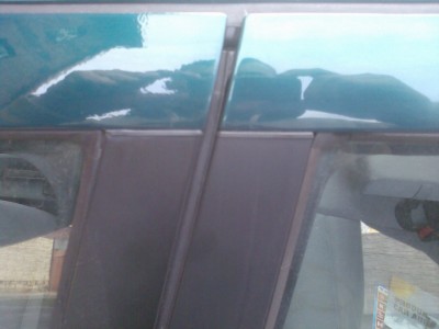

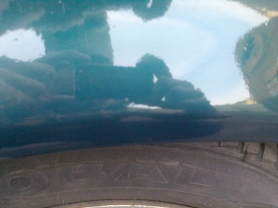

Witam jestem nowym u¿ytkownikiem forum.Mam problem ,malowalem kilka elementów na swoim samochodzie i powsta³a skórka.Czy to wina kompresora?? 40lt butla:/ 210lt/min , malowa³em na cisnieniu 5 bar baze i klar. Wiem ze to daremny kompresor ale maluje sie przewaznie cisn. 2-3 bar a mi na 5 wyszla skóra;/ co do pistoletu to tez jakies badziewie za 170 zl , ale gun wydaje mi sie ze niema wplywu na skórke. Proporcje zachowane ,temp podczas malowania okolo 17st ,niska wilgotnosc powietrza, 2 cienkie warstwy i ostatnia wylana odstep okolo 20min pomiedzy kazda. Czy wyci±gne to papierem 2000?? i past± polersk± EGRA?? Pomózcie prosze z góry dziekuje

jak bys da³ jakies foto to moze wiecej bym cos powiedzia³ ogólnie na skóre ska³ada sie wiele czynników ale podstawa to ci¶nienie jak da³es tak jak mowisz 2 cienkie warstwy i jedna wyla³es to niedobrze powinienes dac jedn± nie w pe³ni wylana poczekac i dac druga juz wylan± moze wtedy niemaia³bys problemu chociaz mora zawsze wychodzi spokojnie mozesz potraktowac to 1500 - 2000- 2500 i pasta chyba ze morka jest ma³a to tylko 2000 lub 2500 i pasta i zobacz co wtedy wyjdzie
daj foto bedzie ³atwiej

Plik ¶ci±gniêto 136 raz(y) 243.23 KB
Plik ¶ci±gniêto 121 raz(y) 235.15 KB

Otó¿ pistolet ma du¿y wp³yw na wygl±d pow³oki ..a co za tym idzie wielko¶æ dyszy ..te 5 bar to gdzie odczyta³e¶ ??na reduktorze przy kompresorku ?czy na manometrze przy pistolecie? co¶ tu nie gra

przy reduktorze na kompresorze wiem powinienem miec manometr przy gunie. tzn ze gdybym mial np.sate 3000 to powloka na tym kompresorze i cisnieniu roboczym wyszlo by lepiej??, mam mêtlik w glowie technicznie niemaluje zle potrafie prowadzic pistolet ale sprzet mam hu...owy i niewiem czy zainwestowac czy dac sobie z tym spokuj. Mialbym kilka robót do zrobienia ale niezwroci mi sie to tak szybko ale chcialbym malowac dla samego siebie. Czy wystarczylby mi kompresor 100L 260lt/m cisn o 10bar ?? musialbym zygnac z 1500zl za takie cos.Ogolnie to jestem bardzo wkur... na to co splodzilem przy tym malowaniu ,oby polerka pomogla

spokojnie kolego :) najpierw kup sobie manometr(a jest tani) pod ten pistolet co masz ..i ustaw sobie na nim 2,5 -3 bar no i ta dysza ? nic nie mówisz o dyszy?? dysza powinna byæ od 1,25-1,3 max.do 1,4

Mo¿esz zapodaæ dyszê 1,2 chocia¿ ta co masz 1,4 to nie jest taka znów za wieka (my¶la³em ¿e masz 1,5 lub 1,6)..ale najpierw ten manometr pod pistolet i w tedy spróbuj ..bo jak widzê tu jest ca³y b³±d i z t±d ta skórka
Materia³u nie rozrzedzaj!! ..rozrabiaj go tak jak podaje producent

Popieram. Prawdopodobnie masz za ma³e ci¶nienie robocze (ci¶nienie przy naci¶niêtym cynglu powietrza w pistolecie). Mimo ¿e masz ustawione na reduktorze przy kompersorze 5bar , to momencie naci¶niêcia spustu mo¿e nawet spa¶æ poni¿ej 2bar. Wszystko zale¿y od zapotrzebowania pistoletu na powietrze, d³ugo¶ci i przekroju przewodu powietrznego (spadki ci¶nienia). Jak kupisz manometr pod pistolet to zobaczysz. Sprawdz jeszcze czy nie masz skrêconego d³awika powietrza w pistolecie. Je¿eli tak to go odkrêæ na maxa.

No je¶li ta warstwa jest nak³adana zbyt ma³ym ci¶nieniem to musi by¶ gruba skórka ..(bo to jest naplute) je¶li ci¶nienie bêdzie na manometrze tak jak ci ju¿ mówi³em to cz±steczki lakieru bardziej siê rozbij± i w tedy bêdzie pow³oka bardziej rozlana i szklista...a kompresor je¶li ci nie nad±¿y nabijaæ to musisz robiæ chwilowe przerwy niestety.. ale na manometrze zawsze musi by¶ wymagane ci¶nienie robocze
