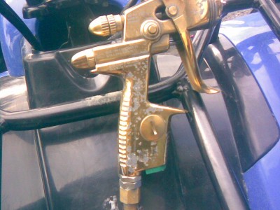

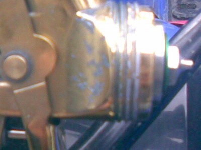

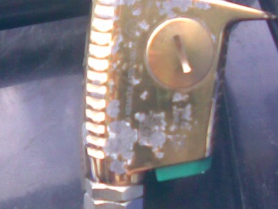

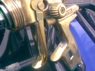

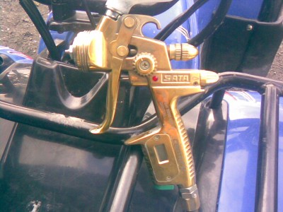

Wys³any: 2008-10-08, 21:10   SATA po¿arta przez CROMAXA!!!
Posty: 339
Mo¿ecie wierzyæ lub nie ale ten pistolet nigdy nie widzia³ rozpuszczalnika. Tylko woda Du Ponta w nim by³a :shock: :shock: :shock:
i wcale nie chodzi mi o to aby któr±¶ z tych firm dyskredytowaæ ale to jest wrêcz niepojête, dobrze ¿e ten kamieñ (rubin?) od Swarovskiego siê nie rozpu¶ci³ :x:
sorki za jako¶æ, foty zrobione komórk±

pytanie jest jendo czy to napewno aby sata:))

hmmm z tego co widaæ to z³otko zlaz³o z niklu noo to ciekawe :)

Robiê cromaxem. jak chcesz mogê ci daæ foto pistoletów które robi³y na tej wodzie. powiem ci ¿eby ,to od sierodka co¶ siê utlenia³o,ale z zewn±trz??to co??? trzymasz go w czym???w pigmentach???wiêc powiedz po co mieszasz w to DP. jak± styczno¶æ ma croma¼ z korpusem tego z³oma :D :D

baqo odnosisz siê do tego trefnego egzemplarza czy ogólnie do Saty ?ale chyba jednak do tego jednostkowego przypadku ;)

To nie jest mój pistolet wiêc, wszystkiego o nim mogê nie wiedzieæ ale w³a¶ciciel przysiêga, ¿e tylko cromaxem nim robi³, my³ wod± i przep³ukiwa³ nitrem. Widzia³em pude³ko z niego i wygl±da wszystko na orgina³, kody i oznaczenia jak w orginale, wiêc nie ma podstaw aby podej¿ewæ ¿e to podróba. W³a¶ciciel ma go reklamowaæ.
A swoj± drog±, to przecie¿ ludzie myj± pistolety paint remover-ami i nic siê nie dzieje a tutaj taki numer.
Z tego co wiem to Sata po tych swoich kodach mo¿e doj¶æ kiedy on by³ produkowany, kto sta³ wtedy na linii produkcyjnej i kto odbiera³ jako¶ciowo, wiêc nie powinno byæ problemów z ustaleniem czy to orgina³ czy podróba. Ja ¿yczê w³a¶cicielowi aby mu siê uda³o skutecznie wyegzekwowaæ jego prawa bo za ten gun da³ ponad 2kpln.
I jeszcze raz piszê ¿e nie chodzi mi o wmieszanie w to DP , jedynie przedstawi³em fakty. Gdybym nie napisa³ do czego s³u¿y³ ten pistolet i na jakim materiale robi³ to zaraz pojawi³yby siê g³osy ¿e nie wiadomo co do niego wlewa³ a tak jest jasne.

Sata ma swoich zbiorach tak dobrze zrobione podróbki, ¿e sami nie mogli rozpoznaæ czy dany egzemplarz to orygina³ czy nie :shock:
Nie chcê byæ z³ym prorokiem ale..... Dopóki Sata nie potwierdzi autentyczno¶ci to dla mnie jest to mocno podejrzane. By³aby to jedna z dro¿szych podróbek :x:
